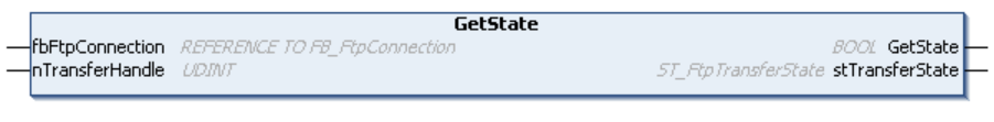

Gibt den aktuellen Status einer bestimmten Transfer-Operation zurück. Mit dieser Methode lässt sich zum Beispiel der Fortschritt eines Datei-Uploads/-Downloads überprüfen.
Syntax
METHOD GetState : BOOL
    fbFtpConnection : REFERENCE TO FB_FtpConnection;
    nTransferHandle : UDINT;
    stTransferState : ST_FtpTransferState;
GetState 2: Rückgabewert
Typ
GetState
Gibt TRUE zurück, wenn die Methode fertig ist. Ob die Aktion erfolgreich war, ist an der Variablen bError vom Funktionsbaustein abzulesen.
stTransferState
ST_FtpTransferState
Enthält die Statusinformationen zu der Transferoperation.
GetState 3: Eingänge
Typ
fbFtpConnection
FB_FtpConnection
Referenziert die Serververbindung, welche für die Operation verwendet werden soll.
nTransferHandle
UDINT
TransferHandle der Transferoperation.
