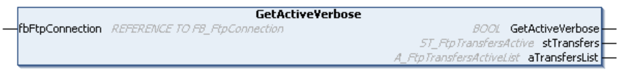

GetActiveVerbose
GetActiveVerbose 1:
Liefert Detailinformationen über aktuell laufende Transfer-Operationen.
Syntax
METHOD GetActiveVerbose : BOOL
    fbFtpConnection : REFERENCE TO FB_FtpConnection;
    stTransfers     : ST_FtpTransfersActive;
    aTransfersList  : A_FtpTransfersActiveList;
GetActiveVerbose 2: Rückgabewert
Typ
GetActiveVerbose
Liefert TRUE zurück, wenn die aktuell aktiven Transfer-Operationen erfolgreich zurückgegeben wurden.
stTransfers
Enthält die Anzahl der aktuell laufenden Transferoperationen.
aTransfersList
Enthält eine Liste mit TransferHandles aller aktuell laufenden Transferoperationen.
GetActiveVerbose 3: Eingänge
Typ
fbFtpConnection
FB_FtpConnection
Referenziert die Serververbindung, welche für die Operation verwendet werden soll.
