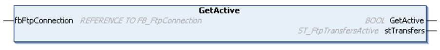

GetActive
GetActive 1:
Liefert einen Überblick über aktuell laufende Transfer-Operationen.
Syntax
METHOD GetActive : BOOL
    fbFtpConnection : REFERENCE TO FB_FtpConnection;
    stTransfers     : ST_FtpTransfersActive;
GetActive 2: Rückgabewert
Typ
GetActive
Gibt TRUE zurück wenn die Methode fertig ist. Ob die Aktion erfolgreich war, ist an der Variablen bError vom Funktionsbaustein abzulesen.
stTransfers
Enthält die Anzahl der aktuell laufenden Transferoperationen.
GetActive 3: Eingänge
Typ
fbFtpConnection
FB_FtpConnection
Referenziert die Serververbindung, welche für die Operation verwendet werden soll.
