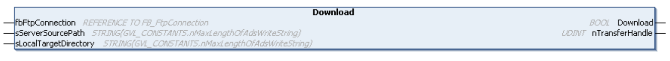

Download
Startet eine Download-Operation.
Syntax
METHOD Download : BOOL
fbFtpConnection : REFERENCE TO FB_FtpConnection;
sServerSourcePath : STRING;
sLocalTargetDirectory : STRING;
Rückgabewert
Name | Typ | Beschreibung |
Download | BOOL | Gibt TRUE zurück wenn die Methode fertig ist. Ob die Aktion erfolgreich war, ist an der Variablen bError vom Funktionsbaustein abzulesen. |
nTransferHandle | UDINT | Handle für die Transferoperation. |
Eingänge
fbFtpConnection | Referenziert die Serververbindung, welche für die Operation verwendet werden soll. | |
sServerSourcePath | STRING | Pfad zur Quelle auf dem Server. Kann ein Dateipfad oder ein Verzeichnispfad sein. Unterstützt Wildcards. |
sLocalTargetDirectory | STRING | Pfad zum lokalen Zielverzeichnis. |
