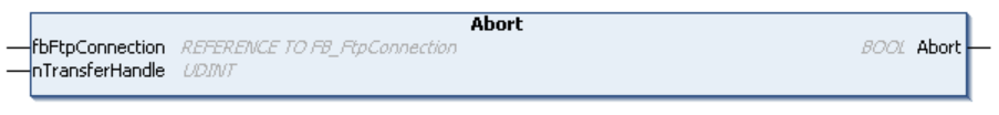

Abort
Abort 1:
Bricht einen existierenden Transfer ab.
Syntax
METHOD Abort : BOOL
    fbFtpConnection : REFERENCE TO FB_FtpConnection;
    nTransferHandle : UDINT;
Abort 2: Rückgabewert
Typ
Abort
Gibt TRUE zurück wenn die Methode fertig ist. Ob die Aktion erfolgreich war, ist an der Variablen bError vom Funktionsbaustein abzulesen.
Abort 3: Eingänge
Typ
fbFtpConnection
FB_FtpConnection
Referenziert die Serververbindung, welche für die Operation verwendet werden soll.
nTransferHandle
UDINT
TransferHandle der Transferoperation, welche abgebrochen werden soll. Wird beim Aufruf von Upload bzw. Download zurückgeliefert.
