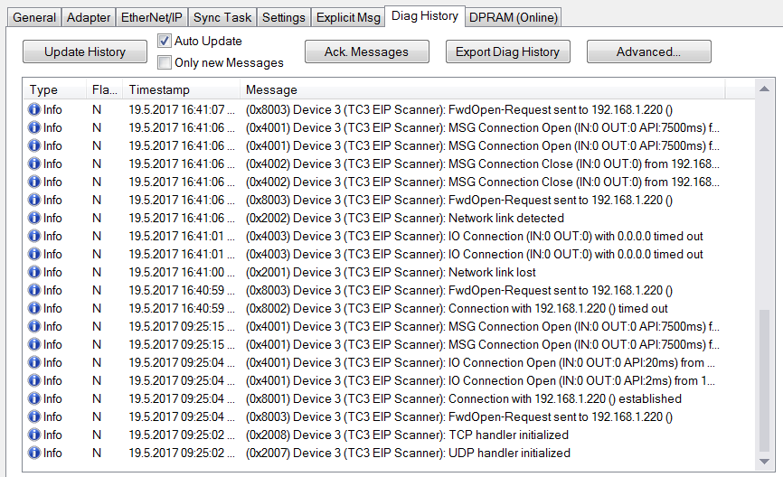

Diag History
Die Diagnose History (Diag History) ist ein Hilfsmittel, um den Status des EtherNet/IP™- Interface zu überwachen und im Klartext die Diagnose-Meldungen mit Zeitstempel anzuzeigen.
Des Weiteren werden Informationen / Fehler, die in der Vergangenheit aufgetreten sind, mitgeloggt, um auch später noch eine genaue Fehlerursache festzustellen zu können. Dies betrifft auch Fehler, die nur so kurz anstanden, dass sie als Meldung nicht sichtbar waren.
Die Diagnose History ist ein Bestandteil des TwinCAT-Systems und ist dort unter dem Baumeintrag Geräte EtherNet/IP™ im Karteireiter Diag History zu finden:
