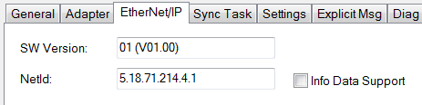

EtherNet/IP™
SW Version: Anzeige der verwendeten Treiberversion des EtherNet/IP™-Scanner.
NetId: AMSNETID des EtherNet/IP™-Scanners, diese ist notwendig wenn die EtherNet/IP™ spezifischen Funktionsbausteine benötigt werden.
EtherNet/IP™ 1:

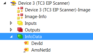

Info Data Support: Wird diese Option aktiviert steht die AMSNETID auch im TwinCAT-Baum zur Verfügung und kann dann entsprechend verknüpft werden.
