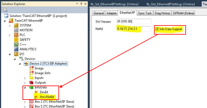

AmsNetId
Die AMSNetId finden Sie unter dem Karteireiter EtherNet/IP, im Feld NetId. Wenn Sie die Option Info Data Support anwählen, wird sie direkt verknüpft.
Vorteil einer direkten Verknüpfung ist, dass diese sich auch bei verschiedenen Steuerungen, die eine unterschiedliche AMSNETID verwenden, durch die Verknüpfung immer die aktuelle AMSNETID des Systems holt. Ein manuelles Auslesen der AMSNETID des EtherNet/IP™-Adapters entfällt somit.
