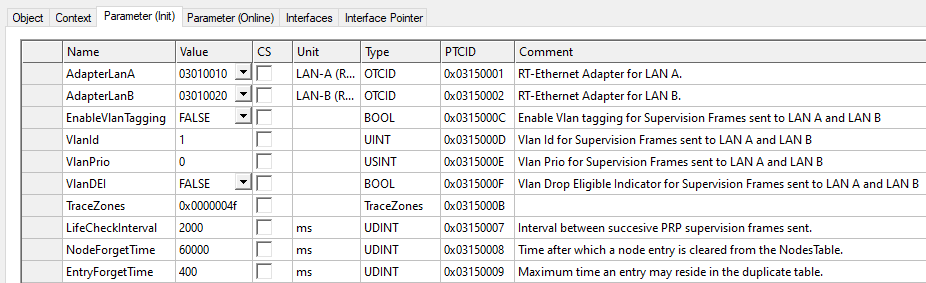

PRP Adapter Parameter
Die Konfiguration des PRP Adapters erfolgt über die „Parameter (Init)“.
Diese Parameter orientieren sich an der Norm „IEC 62439-3:2018“, aus Kapitel 4.5, Tabelle 8.
Name | Type | Default | Beschreibung |
AdapterLanA | OTCID |
| Definiert die Netzwerkschnittstelle für LAN-A mittels der Object ID vom entsprechenden RT-Ethernet Adapter. |
AdapterLanB | OTCID |
| Definiert die Netzwerkschnittstelle für LAN-B mittels der Object ID vom entsprechenden RT-Ethernet Adapter |
EnableVlanTagging | BOOL | FALSE | Aktiviert das Hinzufügen von VLAN Tags für die PRP Supervision Frames über LAN-A und LAN-B. |
VlanId | UINT | 1 | Definiert die VLAN ID für die VLAN Tags in den PRP Supervision Frames. |
VlanPrio | USINT | 0 | Definiert die VLAN Priorität für die VLAN Tags in den PRP Supervision Frames. |
Vlan DEI | BOOL | FALSE | Definiert den „VLAN Drop Eligible Indicator“ für die VLAN Tags in den PRP Supervision Frames. |
TraceZones | UDINT |
| Reserviert für eine spätere Konfiguration der Ablaufverfolgung. |
LifeCheckInterval | UDINT | 2000 | Definiert das Intervall in Millisekunden zum Versenden von PRP Supervision Frames. |
NodeForgetTime | UDINT | 60000 | Definiert die Zeit in Millisekunden, nach der ein vermeintlich veralteter Eintrag aus der Liste von Knoten entfernt wird. |
EntryForgetTime | UDINT | 400 | Definiert die Zeit in Millisekunden, nach der ein Eintrag aus der Liste von empfangenen Frames entfernt wurde, der zum Erkennen von Duplikaten genutzt wird. |
