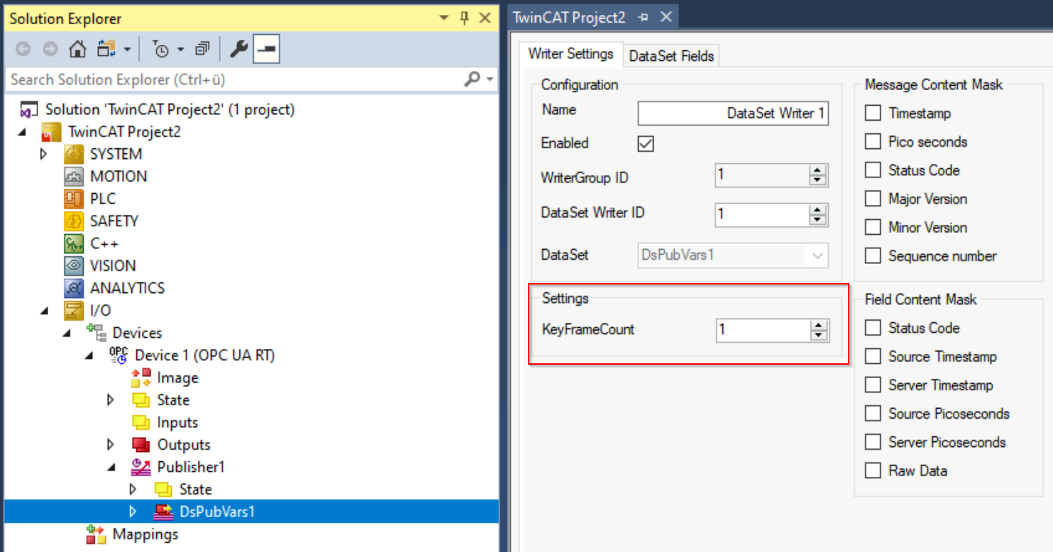

KeyFrames enthalten immer den vollständigen DataSet, während DeltaFrames nur inkrementelle Aktualisierungen enthalten (Felder, die sich geändert haben). Bei der Konfiguration eines Publisher-DataSet gibt der KeyFrameCount an, wie oft ein KeyFrame in Abhängigkeit vom PublishingInterval veröffentlicht werden soll.
KeyFrames, DeltaFrames, KeepAlive 1:
Bei der Einstellung "1" wird in jedem Publisher-Zyklus ein KeyFrame veröffentlicht. Bei einem Wert größer als "1" wird alle n Zyklen ein KeyFrame veröffentlicht, andernfalls wird ein DeltaFrame veröffentlicht. Bitte beachten Sie, dass Delta-Frames nur dann veröffentlicht werden, wenn es eine Datenänderung gibt, was bedeutet, dass es Zeiten geben kann, in denen überhaupt keine Frames veröffentlicht werden.
