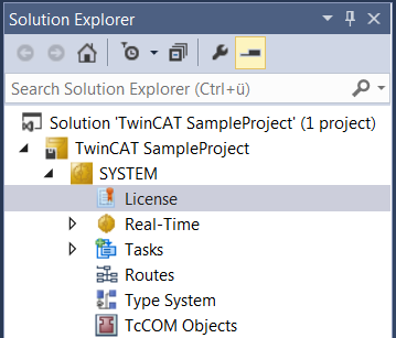

- 4. Klicken Sie im Solution Explorer im Teilbaum SYSTEM doppelt auf License.
- Der TwinCAT-3-Lizenzmanager öffnet sich.
