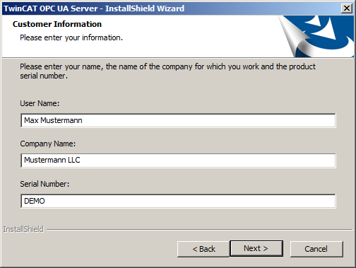

TwinCAT 2 Setup
Wenn Sie TwinCAT 2 verwenden, so können Sie dieses Supplement über ein Setup-Paket installieren, welches Sie auf der Beckhoff Webseite unter https://www.beckhoff.com/download herunterladen können.
Die Installation kann hierbei auf Engineering- als auch Runtime-Seite erfolgen, je nachdem, auf welchem System Sie das Supplement benötigen. Bitte beachten Sie, dass unter TwinCAT 2 die Lizenzierung des Supplements direkt während der Installation erfolgt. Ein separater Dialog fordert Sie entsprechend zur Eingabe des Lizenzschlüssels auf. Wenn Sie eine 30-Tage Testversion des Supplements installieren möchten, so geben Sie als Lizenzschlüssel bitte DEMO ein.
Installation 1:
