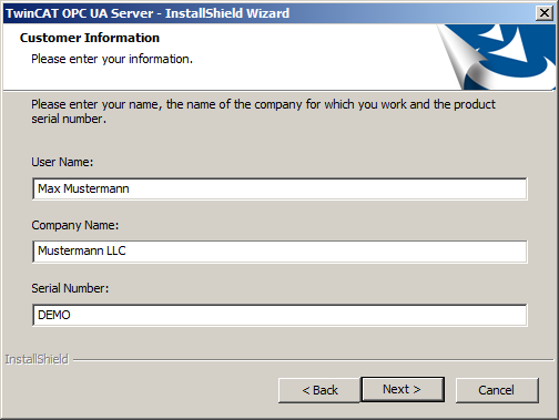

Die Installation kann hierbei auf Engineering- als auch Runtime-Seite erfolgen, je nachdem, auf welchem System Sie das Supplement benötigen. Bitte beachten Sie, dass unter TwinCAT 2 die Lizensierung des Supplements direkt während der Installation erfolgt. Ein separater Dialog fordert Sie entsprechend zur Eingabe des Lizenzschlüssels auf. Wenn Sie eine 30-Tage Testversion des Supplements installieren möchten, so geben Sie als Lizenzschlüssel bitte DEMO ein.
Installation 1:

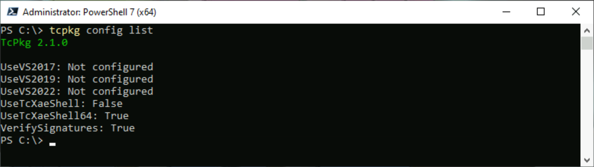

Mit Hilfe des folgenden TcPkg CLI Aufrufs können Sie die aktuellen Einstellungen zur Visual Studio Integration einsehen und bei Bedarf anpassen:
tcpkg config list
tcpkg config set -n UseVS2022

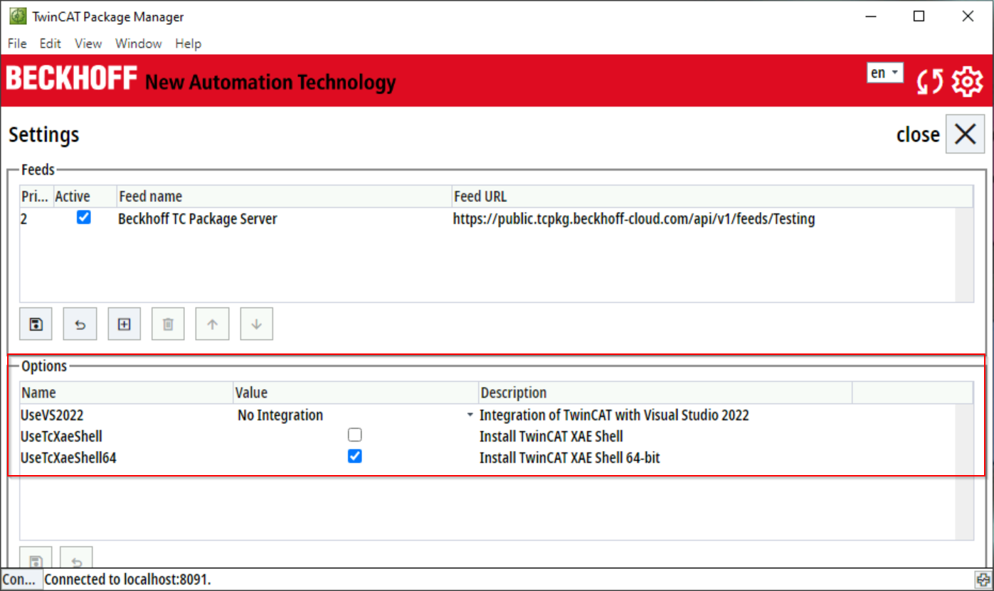

Im TcPkg UI finden Sie diese Einstellungen ebenfalls vor und können diese entsprechend Ihrer Engineering-Umgebung anpassen. In dem folgenden Screenshot sehen Sie eine Konfiguration, bei der nur eine Integration in die TwinCAT XAE Shell (64-bit) erfolgt.
Installation 4:
