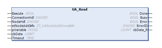

UA_Read
Dieser Funktionsbaustein liest Werte aus einem gegebenen Knoten- und Verbindungshandle.
Eingänge
Execute : BOOL;
ConnectionHdl : DWORD;
NodeHdl : DWORD;
stNodeAddInfo : ST_UANodeAdditionalInfo;
pVariable : PVOID;
cbData : UDINT;
Timeout : TIME := DEFAULT_ADS_TIMEOUT;
END_VAR Name | Typ | Beschreibung |
Execute | BOOL | Der Befehl wird durch eine steigende Flanke an diesem Eingang ausgelöst. |
ConnectionHdl | DWORD | Verbindungshandle, das vorher vom Funktionsbaustein UA_Connect ausgegeben wurde. |
NodeHdl | DWORD | Knotenhandle, das zuvor vom Funktionsbaustein UA_NodeGetHandle ausgegeben wurde. |
stNodeAddInfo | ST_UANodeAdditionalInfo | Definiert zusätzliche Informationen, z. B. welches Attribut aus dem UA‑Namensraum gelesen (Standard: 'Value'-Attribut) oder welcher IndexRange verwendet werden soll. Wird durch STRUCT ST_UANodeAdditionalInfo spezifiziert. |
pVariable | PVOID | Zeiger auf Datenspeicher, wo die gelesenen Daten abgespeichert werden sollen. |
cbData | UDINT | Bestimmt die Größe der zu lesenden Daten. |
Timeout | TIME | Zeit bis zum Abbruch der Funktion. DEFAULT_ADS_TIMEOUT ist eine globale Konstante, gesetzt auf 5 Sekunden. |
Ausgänge
Done : BOOL;
Busy : BOOL;
Error : BOOL;
ErrorID : UDINT;
cbData_R : UDINT;
Done | BOOL | Schaltet auf TRUE, wenn der Funktionsbaustein erfolgreich ausgeführt wurde. |
Busy | BOOL | TRUE, bis der Baustein einen Befehl ausführt hat, maximal für die Dauer des „Timeout“ am Eingang. Solange Busy = TRUE ist, akzeptieren die Eingänge keinen neuen Befehl. Es wird nicht die Zeit der Verbindung sondern die Empfangszeit überwacht. |
Error | BOOL | Schaltet auf TRUE, wenn bei der Ausführung eines Befehls ein Fehler auftritt. Der befehlsspezifische Fehlercode ist in nErrID enthalten. |
ErrorID | UDINT | Enthält den befehlsspezifischen ADS‑Fehlercode des zuletzt ausgeführten Befehls. |
cbData_R | UDINT | Anzahl zu lesender Bytes. |
