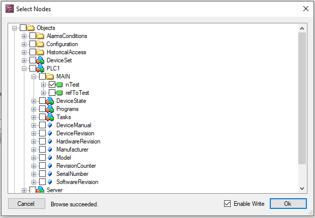

Setzen von Enable Write an einer Variablen
Damit für eine Variable nicht nur ein Input (Read)-Element, sondern auch ein Output (Write)-Element im Prozessabbild hinzugefügt wird, muss dieses explizit aktiviert werden. Dies kann zum Beispiel über den Add Nodes-Dialog schon während des Hinzufügens der Variablen erfolgen:
Schreiben von Variablen 1:

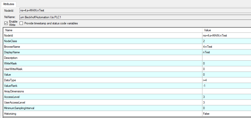

Alternativ kann diese Einstellung auch nachträglich noch über die Konfigurationsparameter der Variablen im Prozessabbild aktiviert/deaktiviert werden.
Schreiben von Variablen 2:

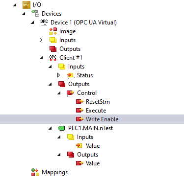

Globales Aktivieren des Schreibzugriffs
Vor dem Absenden von Schreibkommandos müssen diese global freigeschaltet werden. Dies erfolgt durch das Setzen der Ausgangsvariablen "Write Enable" am I/O Client:
Schreiben von Variablen 3:
