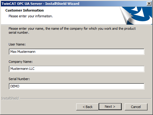

TwinCAT 2 Setup
Wenn Sie TwinCAT 2 verwenden, so können Sie dieses Supplement über ein Setup-Paket installieren, welches Sie auf der Beckhoff Webseite unter https://www.beckhoff.com/download herunterladen können.
Die Installation kann hierbei auf Engineering- als auch Runtime-Seite erfolgen, je nachdem, auf welchem System Sie das Supplement benötigen. Bitte beachten Sie, dass unter TwinCAT 2 die Lizensierung des Supplements direkt während der Installation erfolgt. Ein separater Dialog fordert Sie entsprechend zur Eingabe des Lizenzschlüssels auf. Wenn Sie eine 30-Tage Testversion des Supplements installieren möchten, so geben Sie als Lizenzschlüssel bitte DEMO ein.
Für TwinCAT 2 auf Windows CE gibt es einen separaten Setup-Download mit dem Namen TS6100-0030 OPC UA. Dieses Setup installiert die CAB-Files, welche Sie dann auf ein Windows CE Gerät übertragen und dort installieren können.

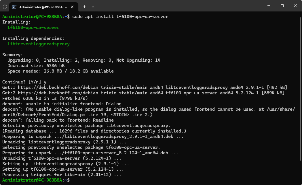

Kommandozeilenprogramm TcPkg
Über das TcPkg Command Line Interface (CLI) können Sie sich die verfügbaren Workloads auf dem System anzeigen lassen, sowie eine bestimmte Workload installieren.
tcpkg list -t workload
tcpkg install TF610x.OpcUaClientPubSub.XAE
tcpkg install TF610x.OpcUaClientPubSub.XARTwinCAT Package Manager UI
