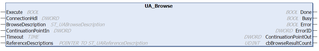

UA_Browse
Dieser Funktionsbaustein ermöglicht das Browsen durch den Namensraum eines Servers. Ausgehend von einem Startknoten werden dessen Referenzen ausgelesen und entsprechend zurückgegeben.
Eingänge
Execute : BOOL;
ConnectionHdl : DWORD;
BrowseDescription : ST_UABrowseDescription;
ContinuationPointIn : DWORD;
Timeout : TIME;
Execute | BOOL | Der Befehl wird durch eine steigende Flanke an diesem Eingang ausgelöst. |
ConnectionHdl | DWORD | Verbindungshandle, das vorher vom Funktionsbaustein UA_Connect ausgegeben wurde. |
BrowseDescription | Hier werden die Adressinformationen zum auszulesenen Knoten angegeben. | |
ContinuationPointIn | DWORD | Falls ein vorheriger Aufruf des Funktionsbausteins einen Wert als ContinuationPointOut zurückgeliefert hat, kann dieser Wert hier angelegt werden um weitere Daten vom Server abzufragen. |
Timeout | TIME | Zeit bis zum Abbruch der Funktion. |
Ein-/Ausgänge
ReferenceDescriptions : POINTER TO ST_UAReferenceDescriptions;
END_VAR Name | Typ | Beschreibung |
ReferenceDescriptions | POINTER TO ST_UAReferenceDescriptions | Enthält die Liste der vom Server zurückgegebenen ReferenceDescriptions, also das Ergebnis vom UA_Browse Aufruf. Die enthaltenen ReferenceDescriptions können dann für weitere UA_Browse Aufrufe in der BrowseDescription verwendet werden, z.B. um tiefer in den Namensraum zu navigieren. |
Ausgänge
Done : BOOL;
Busy : BOOL;
Error : BOOL;
ErrorID : DWORD;
ContinuationPointOut : DWORD;
cbBrowseResultCnt : UDINT;
Done | BOOL | Schaltet auf TRUE, wenn der Funktionsbaustein erfolgreich ausgeführt wurde. |
Busy | BOOL | TRUE, bis der Baustein einen Befehl ausführt hat, maximal für die Dauer des „Timeout“ am Eingang. Solange Busy = TRUE ist, akzeptieren die Eingänge keinen neuen Befehl. Es wird nicht die Zeit der Verbindung, sondern die Empfangszeit überwacht. |
Error | BOOL | Schaltet auf TRUE, wenn bei der Ausführung eines Befehls ein Fehler auftritt. Der befehlsspezifische Fehlercode ist in ErrorID enthalten. |
ErrorID | DWORD | Enthält den befehlsspezifischen Fehlercode des zuletzt ausgeführten Befehls. |
ContinuationPointOut | DWORD | Wenn der Server Batch-weise Daten zurückliefert (ContinuationPointOut != 0), so kann der Wert von ContinuationPointOut beim nächsten Aufruf des Funktionsbausteins als ContinuationPointIn verwendet werden um die weiteren Daten abzurufen. |
cbBrowseResultCnt | UDINT | Anzahl der ReferenceDescriptions. |
