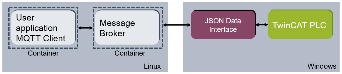

Das JSON Data Interface stellt eine einfache Möglichkeit dar, von anderen Betriebssystemen auf die Symbole eines TwinCAT-Systems zuzugreifen. Dazu stehen zwei Kommunikationswege zur Verfügung. Zum einen können wie in der untenstehenden Applikationsidee sowohl die Kundenapplikation als auch das JSON Data Interface mit dem gleichen Message Broker verbunden werden.
Beispiele 1:
Dabei ist frei wählbar, auf welchem der beiden Systeme der Message Broker läuft oder ob er sogar auf einem dritten System läuft. Hier gibt es technisch keinen Unterschied, es muss nur von beiden Seiten eine Verbindung auf den gleichen Broker bestehen.

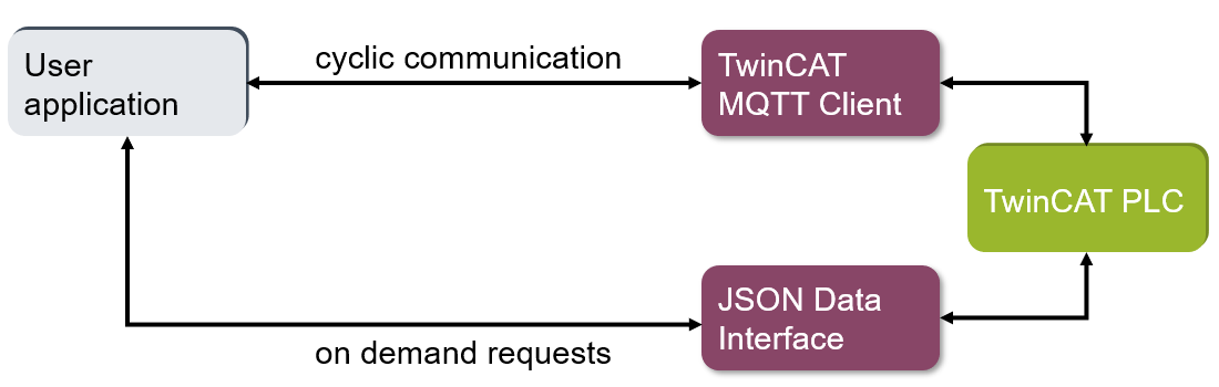

Das JSON Data Interface eignet sich auch, um zwei Arten von Kommunikation in einer Applikation abzubilden. Eine andere Komponente wie zum Beispiel der TwinCAT MQTT Client (TF6701) kann für zyklische Kommunikation genutzt werden. Hier werden dann vorher ausgewählte Variablen zyklisch über MQTT an die Benutzerapplikation kommuniziert.
Beispiele 2:
Die Benutzerapplikation entscheidet dann, auf welche Szenarien wie zu reagieren ist. Wenn durch die zyklische Kommunikation erkannt wird, dass weitere Informationen benötigt werden, können über die Lesebefehle des JSON Data Interfaces Variablen abgefragt werden, die nicht zyklisch an die Benutzerapplikation kommuniziert werden. Wenn hingegen erkannt wird, dass bestimmte Parameter beeinflusst werden müssen, können die Schreibbefehle des JSON Data Interfaces genutzt werden.
