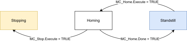

Auswirkungen auf den Achszustand
MC_Home 5:
Abb.2:
