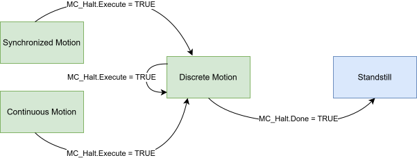

This function block commands a motion stop. The axis is transferred to the state DiscreteMotion, until zero dynamics is reached.

Zero dynamics has been reached, axis state is transferred to Standstill.

Im Gegensatz zum MC_Stop wird die Achse nicht gegen weitere Bewegungskommandos verriegelt. So kann das MC_Halt-Kommando sowohl während der Bewegungsrampe als auch im Anschluss durch ein anderes Bewegungskommando abgelöst werden.
Wird MC_Halt auf eine gekoppelte Slave-Achse angewendet, so führt dieses zum automatischen Abkoppeln der Achse und anschließendem Ausführen des Halt-Kommandos.
Auswirkungen auf den Achszustand
