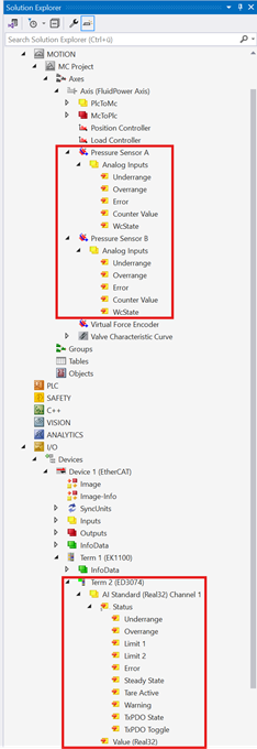

Ausgangssituation
- Hardwarekonfiguration wurde angelegt.
- Drucksensor A/B wurde angelegt.

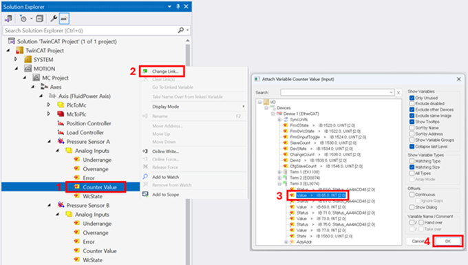

Vorgehen: Beispiel für EL307x, ED307x
- 1. Wählen Sie den zu verknüpfenden Link aus.
- 2. Machen Sie einen Rechtsklick auf Change Link…
- 3. Selektieren Sie den zu verknüpfenden Link der Hardware.
- 4. Bestätigen Sie die Auswahl mit dem Button OK.
