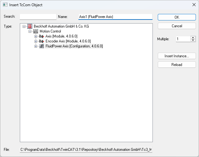

1. Machen Sie einen Rechtsklick auf Axes > Add New Item…
Achsobjekt erstellen/Achse hinzufügen 1:
Wählen Sie im Dialog Insert TcCom Objekt unter Type den Achstyp FluidPower Axis aus und bestätigen Sie mit OK.
Achsobjekt erstellen/Achse hinzufügen 2:

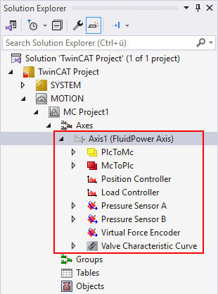

Die FluidPower-Achse wurde mit den benötigten Modulen angelegt und befindet sich unterhalb des Axes-Knoten.
Achsobjekt erstellen/Achse hinzufügen 3:
