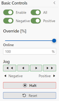

Side Bar
Am linken Rand der Motion UI ist die Side Bar platziert. Sie enthält die Basic Controls und kann durch Anklicken des kleinen Pfeils Side Bar 1: in der oberen rechten Ecke eingeklappt werden.
Die Side Bar ist nicht konfigurierbar und inhaltlich vorgegeben.
Side Bar 2:
