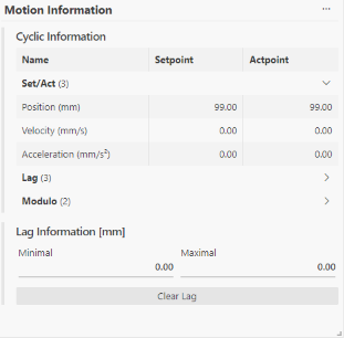

Als Karten werden die verschiedenen Dialoge im Hauptteil der Motion UI bezeichnet. Im Standardlayout können hierüber die Achsfreigaben gesetzt sowie einfache Verfahrbewegungen ausgeführt werden. Außerdem sind beispielsweise Informationen über die aktuellen Dynamikwerte gelistet.
Karten 1:
Karten verschieben
Die Position der Karten auf der Seite kann per Drag-and-Drop verändert werden. Dazu ist die Kopfzeile/Titelzeile der Karte anzuklicken und mit gedrückter Maustaste die Position neu zu wählen.
Karten skalieren
Die Größe der jeweiligen Karte kann ebenfalls per Drag-and-Drop an der unteren rechten Karten-Ecke verändert werden.
Karteninhalte anpassen
Die Karten können beliebig benannt und befüllt werden und die Reihenfolge der Inhalte kann manuell angepasst werden. Um in den Bearbeitungsmodus der Karten zu wechseln, ist mittels der drei Punkte am oberen rechten Rand Karten 2: in das Menü der Karte zu navigieren und Karten 3: auszuwählen. Die einzelnen Dialoge der Karte können nun durch die eingeblendeten Pfeile Karten 4: verschoben werden. Außerdem können die einzelnen Dialoge einfach aus der Karte entfernt werden über das Mülleimer-Symbol Karten 5:.
Mittels des im Bearbeitungsmodus sichtbaren Stiftsymbols Karten 6: neben dem Kartennamen kann dieser ebenfalls editiert werden. Um den Bearbeitungsmodus zu verlassen, ist auf Exit Edit Mode am oberen Kartenrand zu klicken.

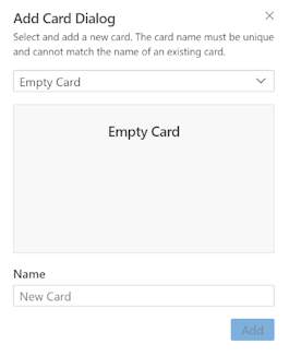

Weitere Karten hinzufügen
Über Karten 7: können weitere Karten in die Motion UI hinzugefügt werden. Der Nutzer kann über das Drop-down-Menü zwischen einem definierten Standard-Kartentyp oder einer leeren Karte wählen, die er anschließend selbst mit Inhalten füllen kann.
Karten 8:
Unter „Name“ kann der Karte vom Nutzer eine Überschrift gegeben werden.
