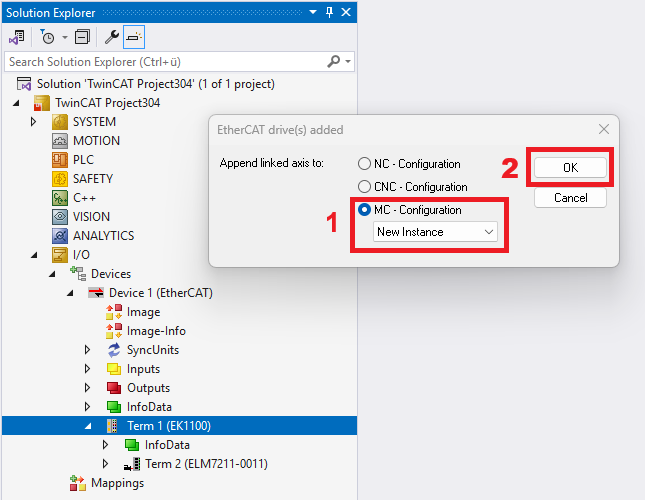

Automatisches Anlegen und Verknüpfen einer Achse beim Scan der EtherCAT-Konfiguration
1. Scannen Sie die EtherCAT Feldbuskonfiguration: I/O Knoten > Devices > Kontext Menü (Rechtsklick) > Scan
Achsobjekt mit Hardware verknüpfen 1:
2. Wählen Sie im sich öffnenden Dialog „EtherCAT drive(s) added“ die Option MC – Configuration (1) aus. Wenn im TwinCAT Projekt bereits eine Motion-Konfiguration angelegt ist, können Sie die gewünschte Instanz im Auswahlmenü anwählen. Die Auswahl New Instance bewirkt einen neuen Motion-Konfigurationsknoten. Bestätigen Sie den Dialog mit OK (2).
Achsobjekt mit Hardware verknüpfen 2:
Im TwinCAT Project im Solution Explorer wird eine neue Motion-Konfiguration sowie eine Achse angelegt. Diese wird automatisch mit der Hardware verknüpft.

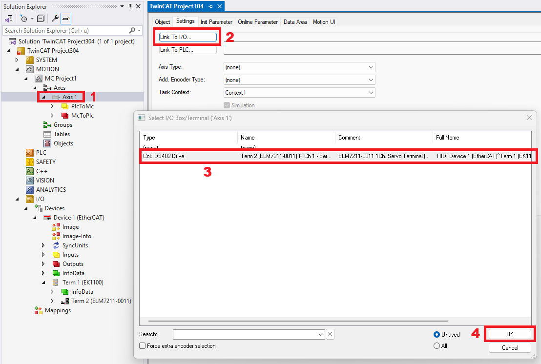

Link To I/O – Eine Achse manuell verknüpfen
Vorgehen – Beispiel für EL72xx/ELM72xx, AX5000, AX8000
Hardwarekonfiguration wurde angelegt.
Motion-Konfiguration mit einer MC3-Achse wurde angelegt.
3. Wählen Sie die zu verknüpfende Achse (1) > Registerkarte Settings
4. Klicken Sie auf Link To I/O…(2).
5. Selektieren Sie die zu verknüpfende Antriebshardware (3).
6. Bestätigen Sie die Auswahl mit OK (4).
Achsobjekt mit Hardware verknüpfen 3:

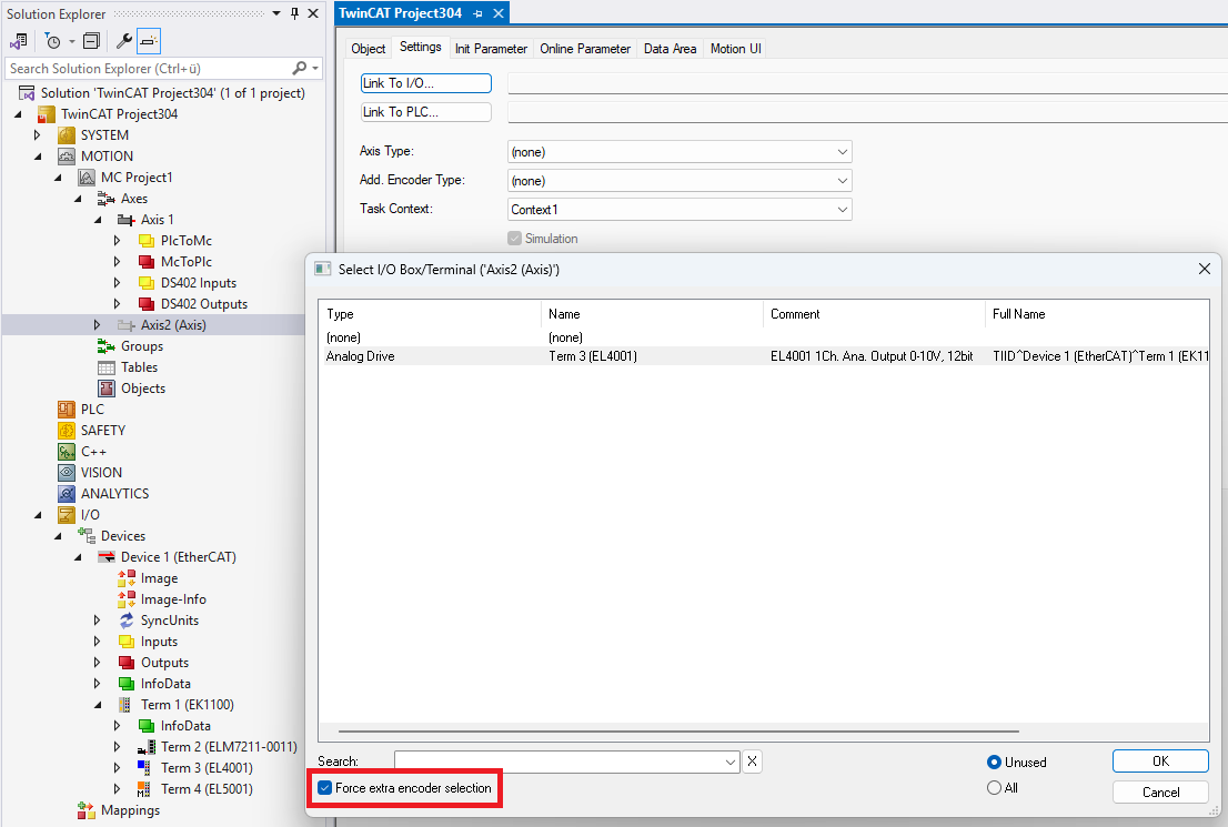

Vorgehen – Beispiel Analog Drive mit zusätzlichem Encoder
In diesem Fall gelten zunächst die gleichen Schritte wie im vorherigen Abschnitt. Beachten Sie im Dialog „Select I/O Box/Terminal“ folgende Auswahl:
7. Wählen Sie die Option Force extra encoder selection, bevor Sie den Dialog durch OK quittieren.
Achsobjekt mit Hardware verknüpfen 4:

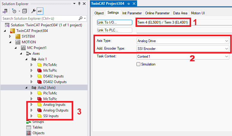

Es öffnet sich ein weiterer Dialog.
Wählen Sie einen Encoder aus und bestätigen Sie die Auswahl mit dem Button OK.
Im Textfeld neben der Schaltfläche Link To I/O… werden die verknüpften Hardwaregeräte angezeigt (1).
Der Typ der Achse und des zusätzlichen Encoders werden angezeigt (2).
Die zyklischen Schnittstellen zwischen der MC3-Achse und den I/O-Geräten sind sichtbar (3).
Achsobjekt mit Hardware verknüpfen 5:
