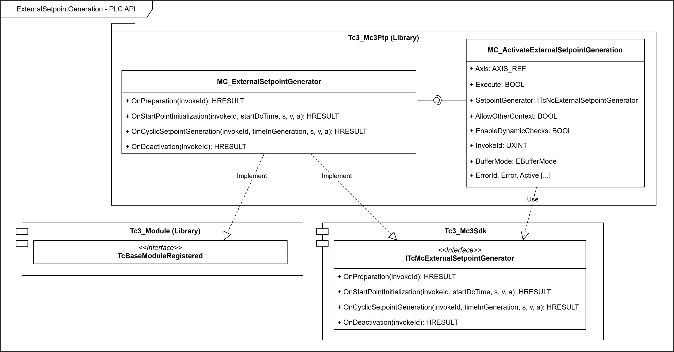

Der FB MC_ExternalSetpointGenerator stellt die API zur Realisierung einer externen Sollwertgenerierung aus der PLC-Umgebung zur Verfügung. Das nachfolgende Komponentendiagramm stellt die Zusammenhänge der Module dar. Der Generator selbst ist ein TcCOM-Objekt, das zur Laufzeit angelegt und im TwinCAT-System registriert wird (TcBaseModuleRegistered). Methoden zur Behandlung von Online-Change Vorgängen werden von diesem Generator-FB bereits implementiert. Als Basisfunktionalität implementiert er den ITcMcExternalSetpointGenerator (erweitert ITcUnknown).
