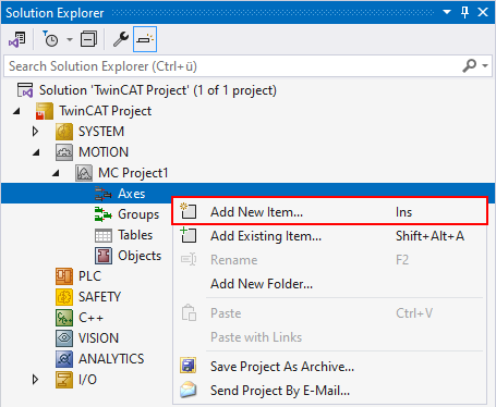

- 1. Machen Sie einen Rechtsklick auf den Knoten im Strukturbaum Axes > Add New Item…

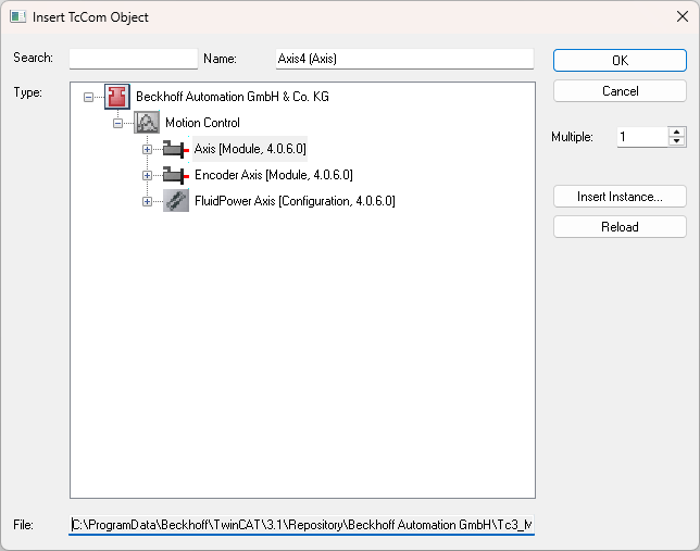

- 2. Wählen Sie im Dialog Insert TcCom Object in der Auflistung Type den Achstyp aus und vergeben Sie unter Multiple die gewünschte Anzahl der Achsen.
Axis
Standardachse
Encoder Axis
Encoder-Achse
FluidPower Axis
Spezielle Konfiguration der Standardachse und erweitert um zusätzlich Module für die Verwendung von FluidPower.
Planar Mover
Zur Verwendung mit Beckhoff XPlanar Mover
- 3. Bestätigen Sie beides über den Button OK.

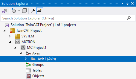

- Die Achse / Der Mover wurde angelegt und befindet sich unterhalb des Axes-Knoten. Bis zur Auswahl des Achstypen handelt es sich automatisch um eine Simulationsachse
bzw. bis zur Verknüpfung mit Hardware um einen Simulationsmover.
Der Achstyp kann über die Registerkarte Settings des Achsobjektes angepasst werden.
