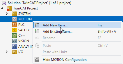

Ein TwinCAT-Projekt wurde erstellt.
1. Machen Sie im Projektbaum einen Rechtsklick auf den Knoten MOTION > Add New Item…
MC-Projekt erstellen 1:

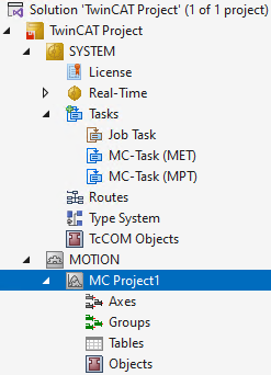

MC-Projekt erstellen 2:
Ein MC-Projekt mit dem gewählten Namen wird angelegt.
MC-Projekt erstellen 3:
MC-Projekt erstellen 4:
Option „Create new tasks“ ausgewählt
Für das MC-Projekt wird eine neue MET- und eine MPT-Task angelegt.
