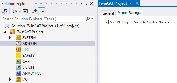

Über den Knoten MOTION im Strukturbaum des TwinCAT-Projekts im Solution Explorer werden die NC2-, MC3- und CNC-Konfigurationen verwaltet.
MOTION 1:
In dieser Dokumentation wird ausschließlich auf die MC3-Konfiguration eingegangen.

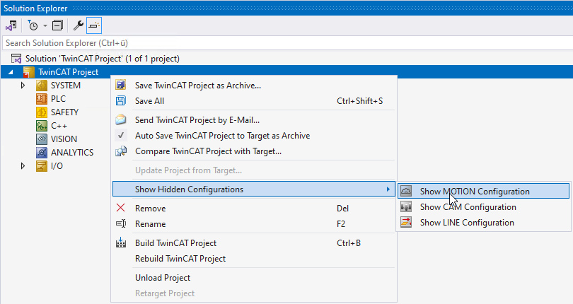

MOTION-Knoten anzeigen
Wenn der MOTION-Knoten im TwinCAT System nicht angezeigt wird, so kann dieser über einen Rechtsklick auf TwinCAT Project > Show Hidden Configurations > Show MOTION Configuration eingeblendet werden.
MOTION 2:
Registerkarte Motion Settings
Die Registerkarte Motion Settings erlaubt Motion-Einstellungen, die alle untergeordneten Projekte (eines Typs) betreffen.
MOTION 3:
Add MC Project Name to Symbol Names
MOTION 4:
Standard-Einstellung
Befindet sich nur ein MC-Projekt in einem TwinCAT-Projekt, so ist der Name des MC-Projekts nicht Teil von ADS-Symbolnamen.
Befinden sich mehrere MC-Projekte in einem TwinCAT-Projekt, so beginnen die ADS-Symbolnamen eines MC-Projekts mit dem Namen des MC Projects, um namensgleiche ADS-Symbole zu vermeiden.
MOTION 5:
Die ADS-Symbolnamen eines MC-Projekts beginnen mit dem Namen des MC-Projekts.
MOTION 6:
Die ADS-Symbolnamen eines MC-Projekts enthalten nicht den Namen des MC-Projekts. Bei mehreren MC-Projekts innerhalb eines TwinCAT-Projekts, obliegt es dem Anwender doppelte ADS-Symbolnamen zu verhindern.
