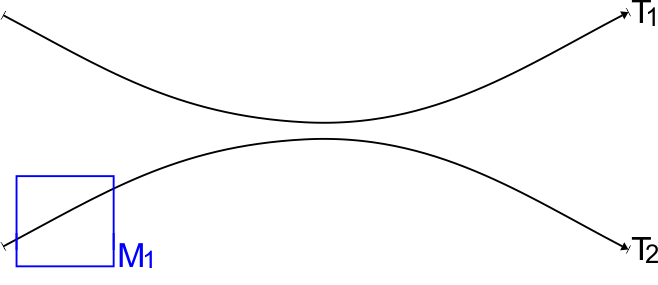

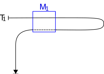

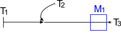

Mover, die sich in einem Tracknetzwerk bewegen, vermeiden Kollisionen mit anderen Movern im selben Tracknetzwerk. Ausgenommen hiervon sind Stellen, an denen sich Tracks ohne eine Weiche kreuzen oder zu nahe aneinander oder an sich selbst vorbeiführen (siehe Abbildungen). Derartige Konfigurationen sollten vermieden werden.
Negativbeispiele:
Tracknetzwerke und Kollisionsvermeidung 1:
Tracknetzwerke und Kollisionsvermeidung 2:
Tracknetzwerke und Kollisionsvermeidung 3:

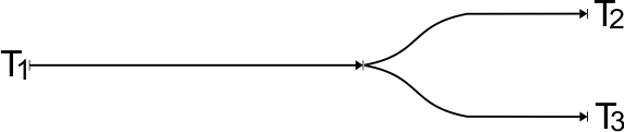

Tracknetzwerke und Kollisionsvermeidung 4:
In diesem Beispiel kann die „Collision range at end“ für Track 1 auf Null gesetzt werden, da an der Weiche zwar zwei andere Tracks starten, jedoch keine anderen Tracks enden. Der Parameter „Collision range at start“ für die Tracks 2 und 3 sollte so gewählt sein, dass ein Mover mit diesem Abstand zur Weiche nicht mit Movern auf dem jeweils anderen Track kollidieren kann.

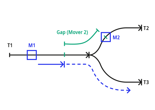

Tracknetzwerke und Kollisionsvermeidung 10:
In diesem Beispiel ist Mover 2 näher als Gap an der Weiche, daher kann Mover 1 nicht auf Track 3 fahren. Mover 1 wird damit auf seinem Weg nach Track 3 auf Track 1 blockiert und hält an, solange Mover 2 nicht weiter von der Weiche wegbewegt wird. Sollte Mover 2 fortbewegt werden, dass seine Gap nicht mehr den Knoten einschließt, dann kann Mover 1 sein Ziel auf Track 3 erreichen. Wird die Gap von Mover 2 verringert, dann kann Mover 1 weiterfahren (evtl. sogar bis zu seinem Ziel auf Track 3).
