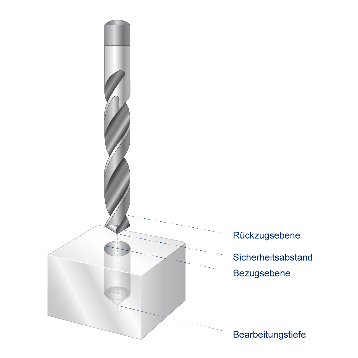

Geometrie- und Bearbeitungsdaten
Beim Aufruf der Zyklen kann unterschieden werden zwischen:
Mit den Geometrie- und Bearbeitungsdaten werden die Versorgungsparameter des entsprechenden Zyklus belegt.
Die Geometrieparameter umfassen die Daten für die Definition von:
Geometrie- und Bearbeitungsdaten 1:
Allgemeine Geometrieparameter
Die Bearbeitungsparameter haben spezifische Bedeutung und Wirkung und werden in den einzelnen Zyklen näher beschrieben. Sie umfassen vorwiegend technologische Informationen wie z.B. Verweilzeiten, Anzahl Zustellungen, Drehrichtungen etc., also Daten die für den Bearbeitungsprozess erforderlich sind.
