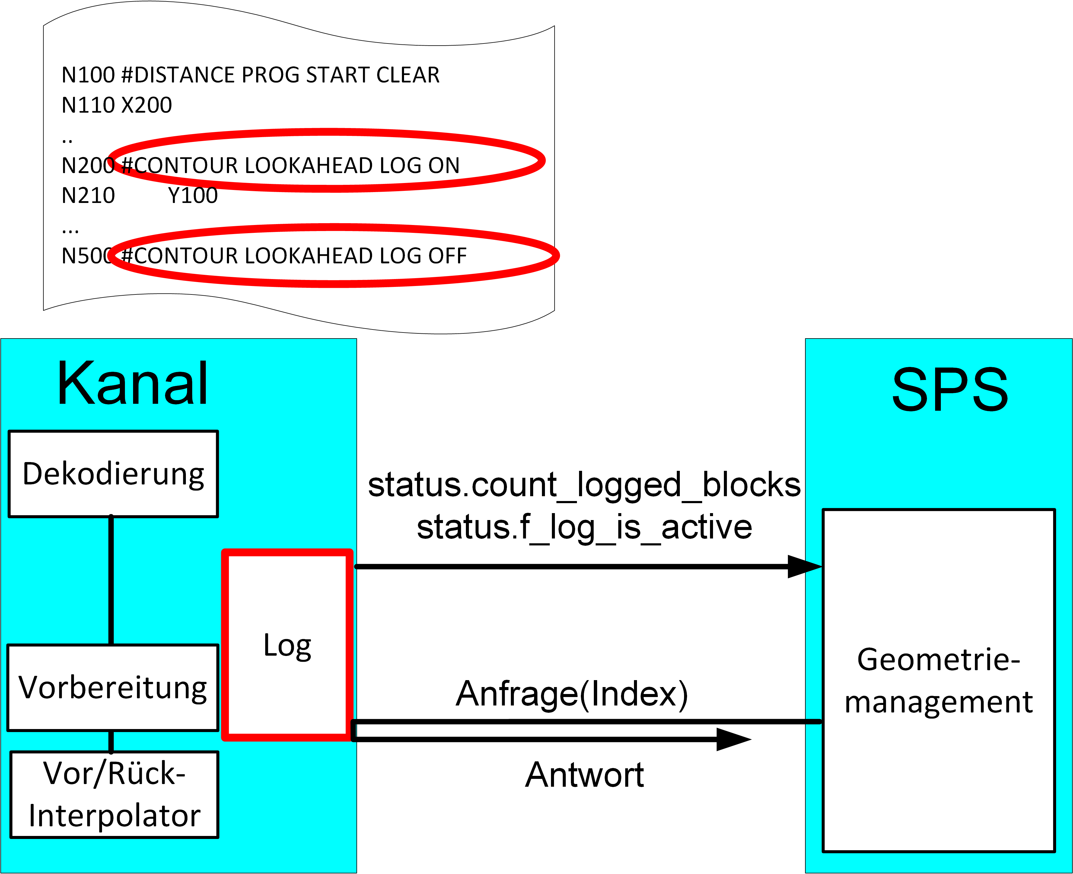

Für die Verwendung des Modus 1 muss der Parameter P-STUP-00033 mit einem geeigneten Wert parametriert sein.
Die SPS kann in diesem Modus den Look-Ahead-Puffer von NC-Sätzen der CNC lesen, die vorher mit dem Befehl #CONTOUR LOOKAHEAD LOG ON/OFF markiert wurden.
Die Informationen werden vor der tatsächlichen Ausführung dieser Sätze bereitgestellt. Um sicherzustellen, dass alle notwendigen Daten in der SPS verfügbar sind, kann die SPS mit beliebigen Stopp-Bedingungen (z.B. M-Funktionen) die Synchronisation herstellen.
Mit der Option des Befehls #CONTOUR LOOKAHEAD LOG [PARAM=<val>] kann innerhalb des markierten Bereichs ein zusätzlicher Parameterwert für die SPS bereitgestellt werden.
![]() | Im Modus Index können die einzelnen Elemente mehrfach und auch beim Rückwärtsfahren auf der Bahn angefragt werden. Es werden immer die Elemente ab dem angegeben Index bis zum Ende ausgegeben. |
