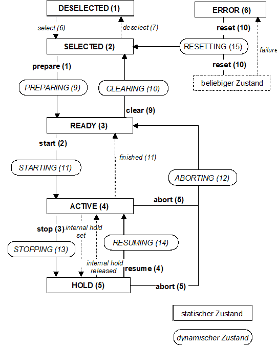

Durch die Enumeration CNC_SIMU_CHANNEL_STATE wird der Zustand eines CNC-Kanals beschrieben.
Der Zustand eines CNC-Kanals wird durch das folgende Zustandsdiagramm beschrieben:

KERNELV_CHANNEL_STATE 1:
Zustandsdiagramm eines CNC-Kanals
