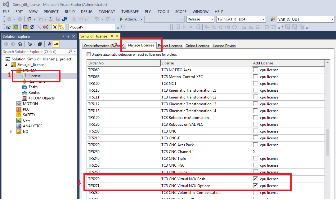

  3. In der Baumansicht in der linken Seite von TwinCAT XAE den Knoten System\License auswählen.
  4. In den nun erscheinenden Karteikarten die Karte 'Manage Licenses' auswählen und in der Liste die Optionen 'TC3 CNC Virtual NCK Basis' (TF5270) und eventuell 'TC3 CNC Virtual NCK Options' auswählen.

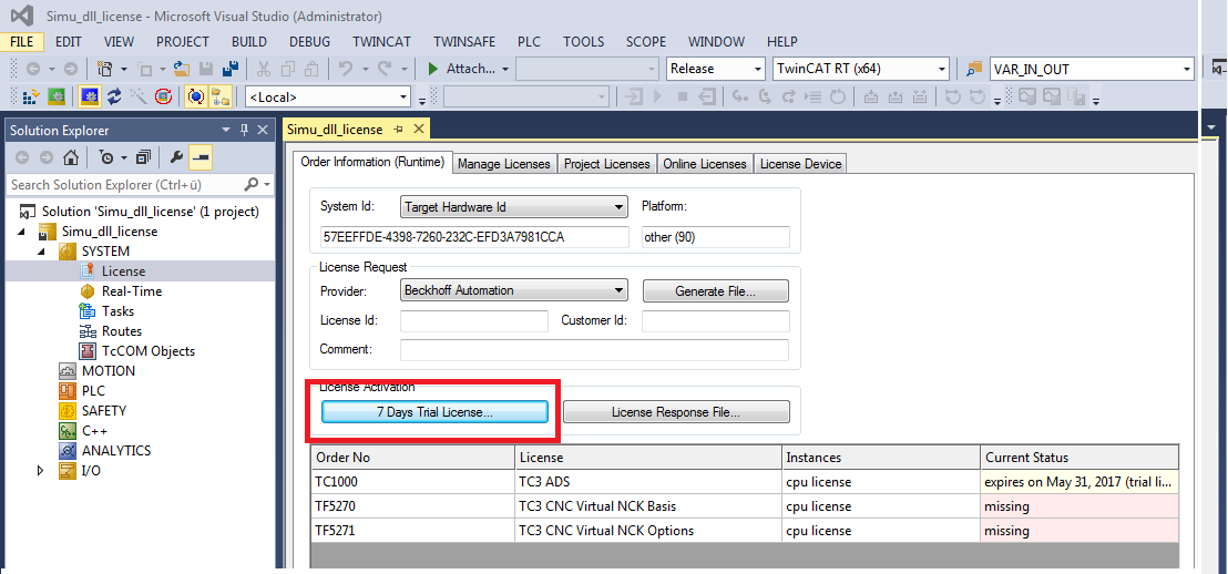

  5. Zum Aktivieren der Testlizenz auf der Karteikarte 'Order Information (Runtime)' den Button '7 Days Trial License' betätigen und den angeforderten Security Code eingeben.
