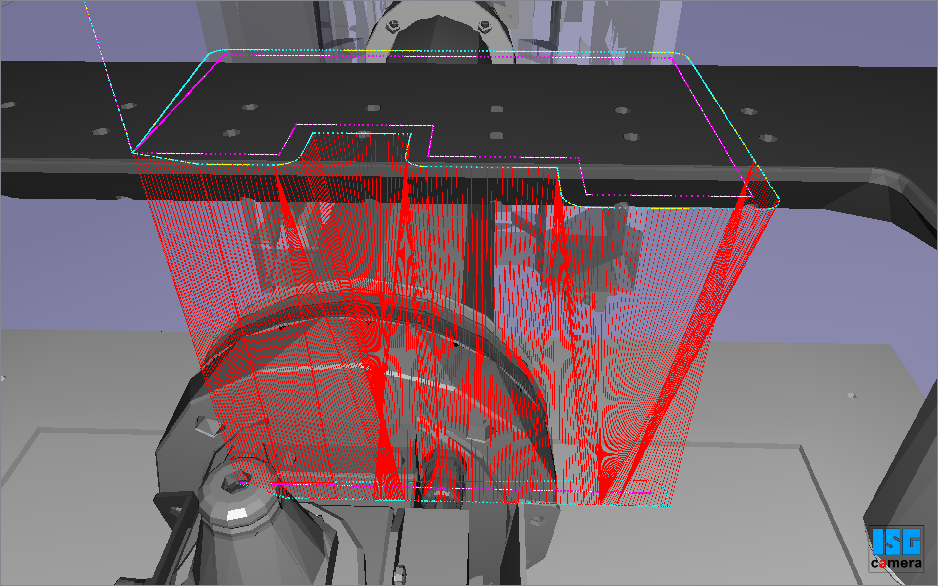

Fall 1: Stufenförmige lineare Elemente
In den nachfolgenden zwei Abbildungen werden stufenförmige lineare Bewegungen mit aktiver und inaktiver Taper-Link-Funktionalität veranschaulicht (siehe unterer Bereich der roten Linien).
Anwendungsfälle 1:
Stufenförmige lineare Bewegungen ohne Taper-Link-Funktionalität

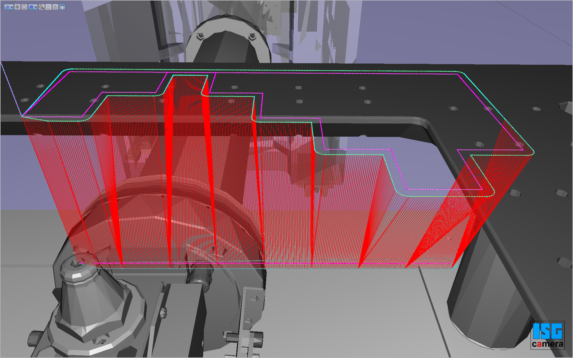

Anwendungsfälle 2:
Stufenförmige lineare Bewegungen mit aktiver Taper-Link-Funktionalität

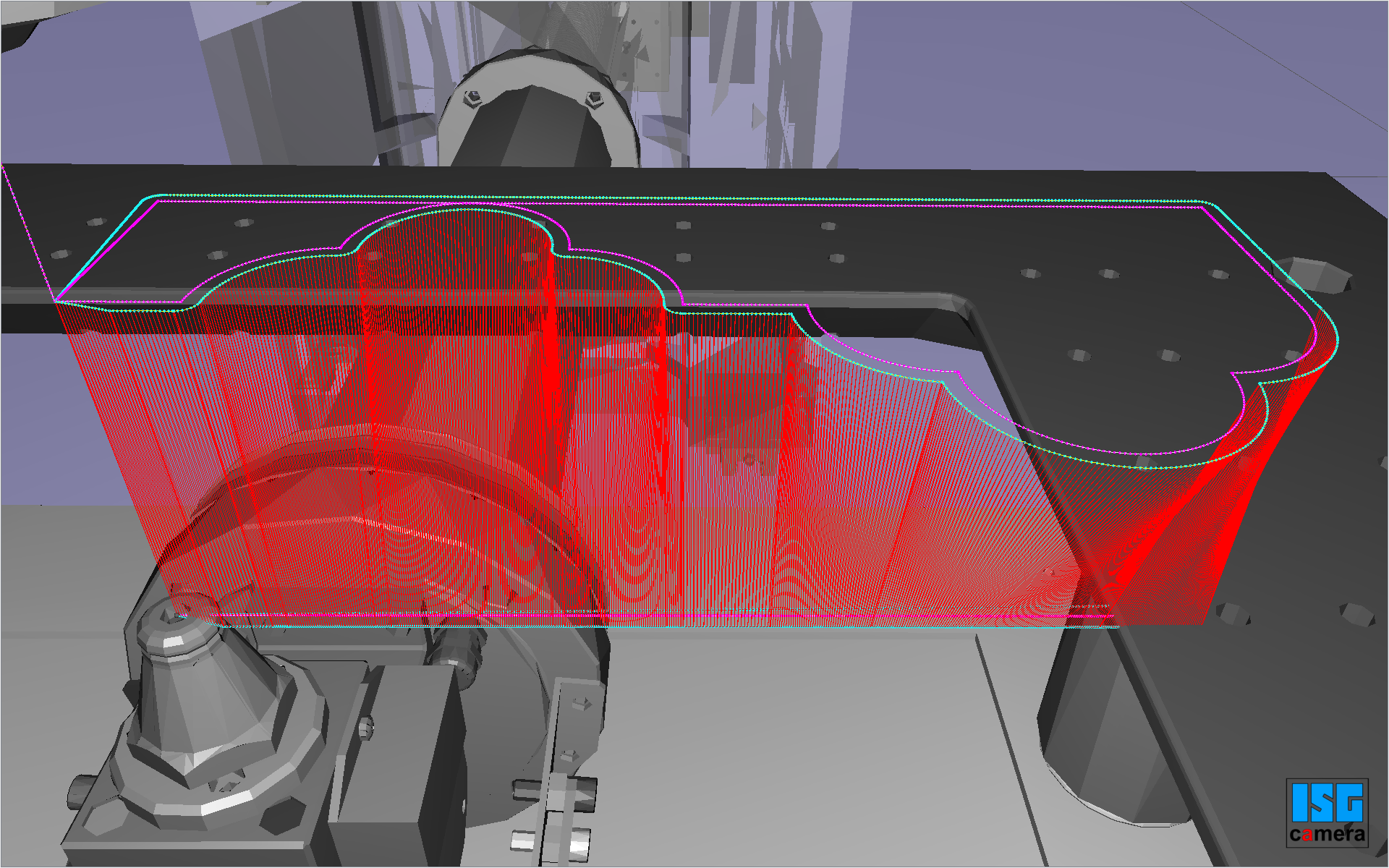

Fall 2: Stufenförmige zirkulare Elemente
In den nachfolgenden zwei Abbildungen werden stufenförmige zirkulare Bewegungen mit aktiver und inaktiver Taper-Link-Funktionalität veranschaulicht (siehe unterer Bereich der roten Linien).
Anwendungsfälle 3:
Stufenförmige zirkulare Bewegungen ohne Taper-Link-Funktionalität
