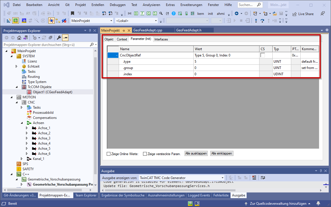

Das erstellte Objekt der geometrischen Vorschubanpassung muss in die vorhandene CNC-Konfiguration wie folgt integriert werden:
Objekt der geometrischen Vorschubanpassung einbinden 1:
Integration des TcCOM-Objekts
Objekt der geometrischen Vorschubanpassung einbinden 2:
Eigenschaften des TcCOM-Objekts
Der Typ für das Objekts der geometrischen Vorschubanpassung ist 5.
Die Angabe des Kanals ist abhängig davon, ob instanzspezifische Variablen im TcCOM-Objekt verwendet werden.
Der Index des jeweiligen Objekts wird nicht verwendet.
