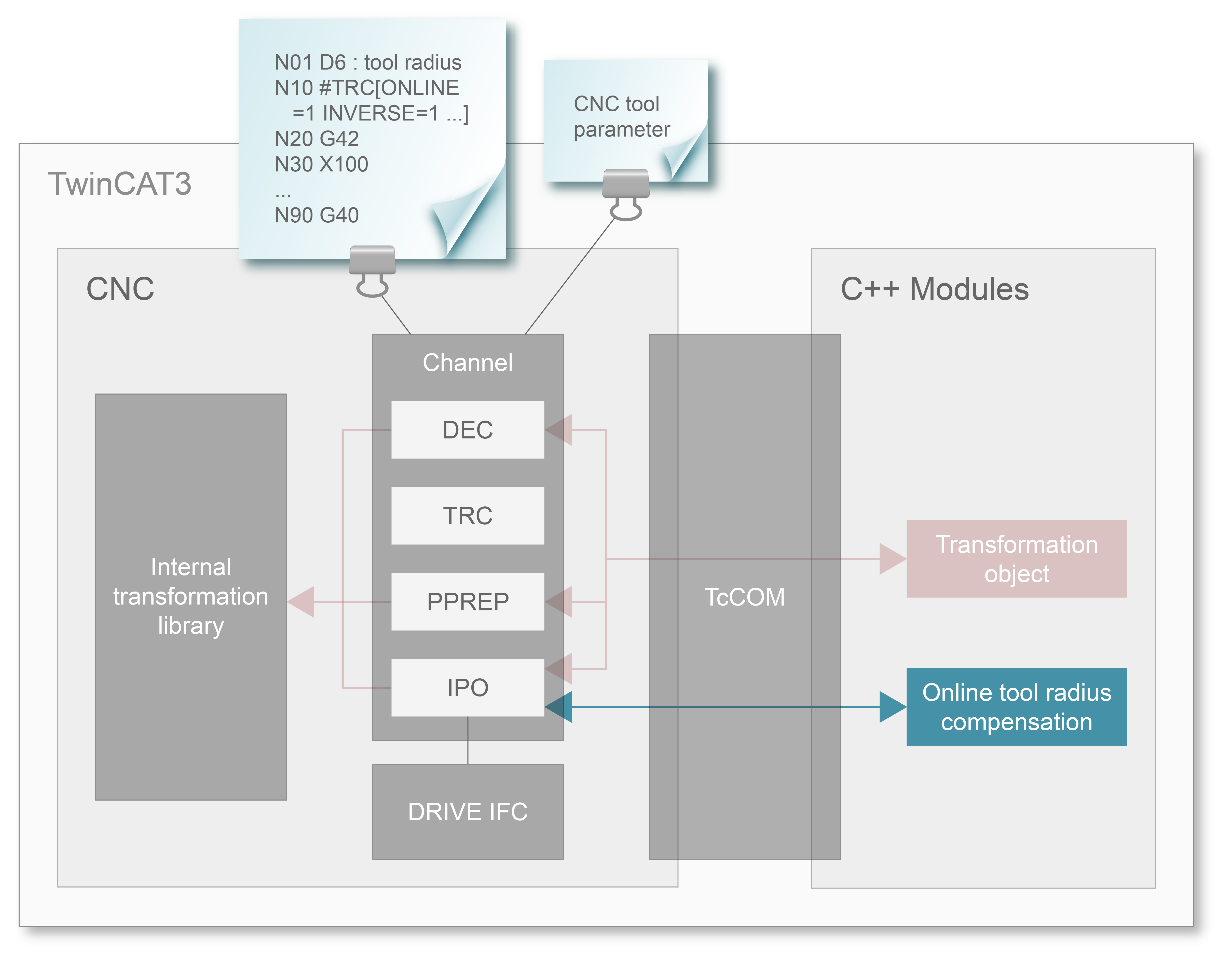

Beschreibung 1:
Platzierung der Online-Werkzeugradiuskorrektur im NC-Kanal
Voraussetzung:
Für die Nutzung der Online-Werkzeugradiuskorrektur muss die erzeugte Parallelbahn der statischen Werkzeugradiuskorrektur im Nicht-Echtzeitteil der CNC eine C2-stetige Kontur (d.h. krümmungsstetig) zur Verfügung stellen. Aus diesem Grund ist die Befehlsauswahl im Bereich der statischen Werkzeugradiuskorrektur eingeschränkt.
Die Auflistung verfügbarer und nicht zulässiger Befehle für die Werkzeugradiuskorrektur ist im Unterkapitel Befehlsübersicht zu finden.
Ablauf im NC-Kanal
Anhand der nachfolgenden Abbildungen wird der prinzipielle Ablauf erläutert.
Über das erstellte NC-Programm wird im Nicht-Echtzeitteil der CNC eine Parallelbahn bestimmt, für die eine Dynamikplanung durchgeführt wird.
Die Dynamikplanung mit dieser Parallelbahn ist für die Online TRC nur bei kleinen Radien (ca. < 1 mm) und kleinen Schrägstellungen des Werkzeugs (ca. < 15 °) ausreichend genau. Die durch die Online TRC generierte abweichende Bahn wird dynamisch nicht berücksichtigt. Im Extremfall können dadurch Beschleunigungsüberschreitungen auftreten.
Im Echtzeitteil der CNC wird, ausgehend von dieser dynamisch geplanten Bahn, erneut auf die programmierte Bahn zurückgerechnet. Auf diese folgt dann die Online-Werkzeugradiuskorrektur, die in jedem Takt die Korrekturen berechnet.
