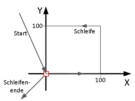

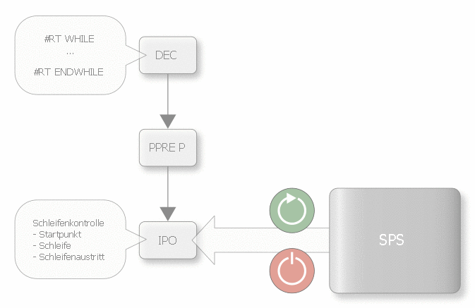

Echtzeit Schleifen ermöglichen die Beeinflussung der Anzahl von Schleifendurchläufen im NC-Programm während der Bearbeitung.
Mit einem Echtzeitsignal kann bestimmt werden, ob in einer Schleife geblieben wird oder am Ende eines Schleifendurchlaufs diese verlassen wird.
%RtLoop N010 X0 Y0 Z0 ;-Schleife : solange ; V.RTG.LOOP.ENABLED = TRUE N020 #RT WHILE N040 X100 N050 Y100 N060 X0 N070 Y0 N090 #RT ENDWHILE ;------------ N100 X-20 Y-20 Z30 N110 M30 |

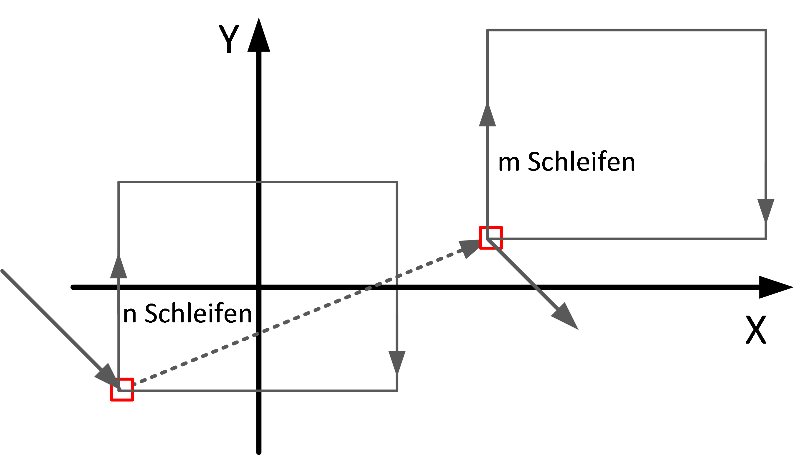

Es ist auch möglich mehrere Echtzeit-Schleifen in Folge zu programmieren.

Bei der Programmierung der Echtzeit-Schleife im NC-Programm muss zwingend darauf geachtet werden, dass die Position in der Ebene beim Eintritt in die Schleife identisch ist wie die Position am Ende der Schleife.
![]() | Startpunkt und Endpunkt der Kontur innerhalb einer Echtzeit-Schleife müssen identisch sein. Bei Abweichungen wird der Fehler ID 50991 ausgegeben. |

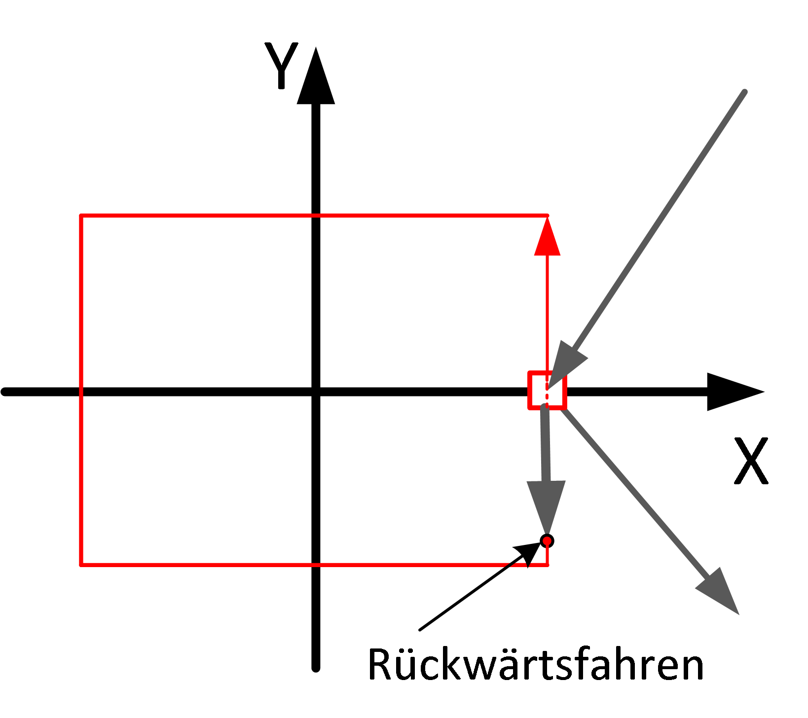

Verhalten bei Rückwärtsfahren auf der Bahn
Beim Rückwärtsfahren auf der Bahn in Kombination mit Echtzeit-Schleifen ist es möglich unmittelbar nach Eintritt in die Schleife diese in Rückwärtsrichtung zu fahren.
Es ist ebenfalls möglich in einem NC-Programm in Rückwärtsrichtung in eine Schleife zu fahren. und in dieser dann in Rückwärtsrichtung zu absolvieren. Mit Setzen der Echtzeitvariablen kann dies dann auch in Rückwärtsrichtung verlassen werden.

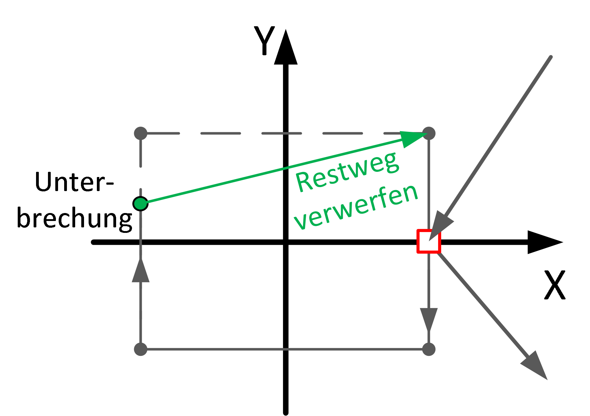

Verhalten bei Restweg verwerfen
Mit der Control Unit „Restfahrweg verwerfen“ kann in der Echtzeit-Schleife der Restweg für einen Satz verworfen werden.
Die Funktionalität kann ebenfalls in Rückwärtsrichtung verwendet werden. Es gelten die Einschränkungen hinsichtlich Rückwärtsfahren in Kombination mit Restweg verwerfen.
