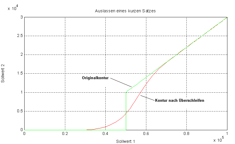

Darüber hinaus kann die Bahnkontur sehr kleine Ausgleichssätze enthalten, welche durch ein Programmiersystem (CAD/CAM) oder eine Werkzeugradiuskorrektur eingefügt wurden, damit die Bahn auch nach der Korrektur einen stetigen Verlauf beibehält.
Um einen Abbruch des Überschleifens durch diese kurzen Sätze zu verhindern, kann eine minimale Satzlänge angegeben werden: Sätze, welche kürzer sind, werden bei angewähltem Überschleifen ausgelassen, d.h. es wird in den darauffolgenden Satz überschliffen.
Hierbei kann sowohl eine Grenze für den Raumfahrweg der Hauptachsen wie auch eine Grenze für den Fahrweg der Mitschleppachsen angegeben werden. Erst wenn sowohl der Raumfahrweg der Hauptachse wie auch der Fahrweg jeder einzelnen Mitschleppachse unterhalb der angegebenen Grenze liegt, wird der Satz ausgelassen. Das Polynomüberschleifen verbindet den vorgehenden und nachfolgenden Satz richtungs- und krümmungsstetig, wobei die Ausgangssätze nicht angrenzend sein müssen (Kontur muss nicht stetig sein).
Wird ein Satz ausgelassen, so werden die maximale Eckenabweichung der Hauptachsen und Mitschleppachsen nur näherungsweise betrachtet. D.h. es wird angenommen, dass die ausgelassenen Sätze bezüglich der Abweichung des Überschleifens vernachlässigt werden können.
