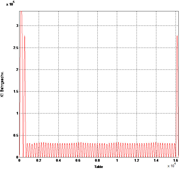

SURFACE und Fünfachsbearbeitung 1:
Bahngeschwindigkeit bei Linearsätzen mit senkrecht orientiertem Werkzeug
Der Vorschub schwankt aufgrund der Unstetigkeit in der rotatorischen Achse sehr stark.
