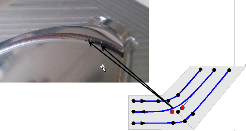

Der HSC Surface Optimizer wurde entwickelt um gleichmäßige Bearbeitungsergebnisse unabhängig von der Punkteverteilung durch das CAM-System zu erreichen. Insbesondere die Dichte von Stützpunkten auf benachbarten Bearbeitungsbahnen kann bei einigen CAM-Systemen schwanken, was zu einem unregelmäßigen Bearbeitungsergebnis führen würde. In der nachfolgenden Abbildung ist ein solches Bearbeitungsergebnis dargestellt. Die beiden rot markierten Punkte fehlen auf einer der benachbarten Bearbeitungsbahnen. Dadurch entsteht bei einem nicht optimierten Glättungsverfahren eine andere Werkzeugbahn (blau) im Gegensatz zu den benachbarten Bahnen.
Oberflächenbearbeitung mit Surface 1:
Probleme in der Werkstückqualität aufgrund unregelmäßiger Punkteverteilung durch CAM-System.
Der HSC Surface Optimizer sorgt zusätzlich zu gleichmäßigen Bearbeitungsbahnen für eine hohen und möglichst konstanten Vorschub. Aufgrund der notwendigen Berechnungen erfordert die Verwendung des Surface Optimizers eine möglichst performante Steuerungshardware.
