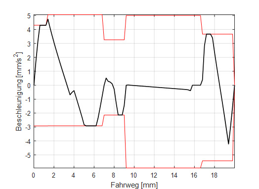

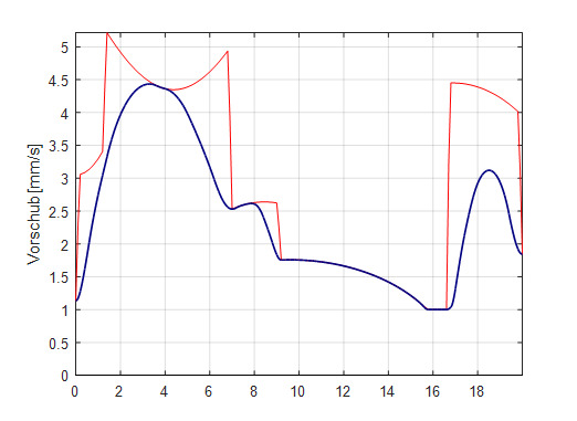

Für NC-Programme aus vielen kurzen Sätzen, welche mit den HSC-Verfahren Surface und B-Spline geglättet werden, eignet sich der HSC-Profilgenerator, der Beschleunigungen über mehrere Sätze hinweg gleichmäßig auf- und abbaut, wie in den unteren Abbildungen. Die Anzahl der gepufferten Sätze im Profilgenerator lässt sich mit P-STUP-00071 einstellen. Falls es die Hardware zulässt, wird empfohlen die Ruck-Ausnutzung zu optimieren, mittels der NO_OPT-Option Null [PROG] oder beim Hochlauf über FCT_LOOK_AHEAD_OPT [MDS-CHAN].
Blau: Bahngeschwindigkeit, rot: Maximal erlaubte Bahngeschwindigkeit
Schwarz: Bahnbeschleunigung, rot: Grenzwert der Bahnbeschleunigung
