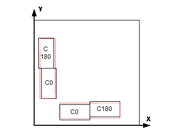

In der Abbildung ist beispielhaft eine Geometrie zur Überprüfung des Ergebnisses der Kalibrierung einer Kopfkinematik – CA oder CB – gezeigt. Dabei werden 2 Taschen gefräst:
- eine in X-Richtung
- eine in Y-Richtung
Jede der Taschen wird zur Hälfte unter C0 und die andere Hälfte unter C180 gefertigt. Die Versätze zwischen den C0- und C180-Fräsungen sollen bei erfolgreicher Kalibrierung der Versätze (rot) verschwinden.
Die Versätze zwischen den Taschen in X- und Y-Richtung müssen verschwinden. Schwarz sind die Taschen ohne Kalibrierung und rot mit Kalibrierung.
