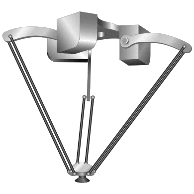

KIN_TYP_37 – Delta-Roboter-Kinematik
Die als Delta-Roboter bezeichnete Stabkinematik besteht aus 3 um 120 Grad versetzt angeordneten rotatorischen Achsen die über Anlenkhebel jeweils 2 zueinander parallele Stäbe führen. Diese Stäbe wiederum führen die Werkzeugträgerplattform. Die Werkzeugorientierung ist konstant.

KIN_TYP_37 – Delta-Roboter-Kinematik 1:
Hängende Delta-Roboter-Kinematik
