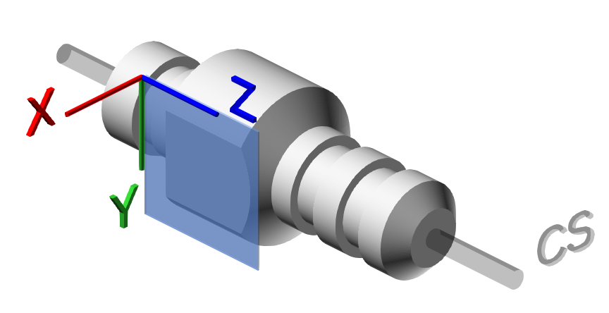

Drehbearbeitung in kartesischem System. Das Werkzeug wird von den translatorischen Achsen XQ, ZQ und der rotatorischen Achse YQ getragen. Das Werkstück wird über die rotatorische Achse CS ausgerichtet.
Die Transformation kann mit dem NC-Befehl #CYL 2ROT geschaltet werden. Der Anwender programmiert im kartesischen System X, Y, Z. Zusätzlich wird über die Größe C der Winkel des Werkzeuges in der X-Y-Ebene programmiert. Bei C=0 steht das Werkzeug parallel zu X und senkrecht auf Y.
Ab V3.1.3141.0 ist die Kombination mit einem Koordinatensystem #CS zulässig.
Die Kinematik ist in 2 Varianten verfügbar.
  1. In der Variante LINKS (HD10 = 0) liegt die CS-Achse links der YQ-Achse. Die YQ-Achse zeigt in Nullstellung nach links. Bei der Anwahl der Transformation muss die X-Achse rechts der CS-Achse liegen.
  2. In der Variante RECHTS (HD10 = 1) liegt die CS-Achse rechts der YQ-Achse. Die YQ-Achse zeigt in Nullstellung nach rechts. Bei der Anwahl der Transformation muss die X-Achse links der CS-Achse liegen.
Die CS-Achse muss einen Modulo-Bereich von 0° bis 360° haben, siehe P-AXIS-00126 und P-AXIS-00127.

KIN_TYP_202 – CYL 2ROT-Kinematik 1:
Kinematik in der Variante LINKS
