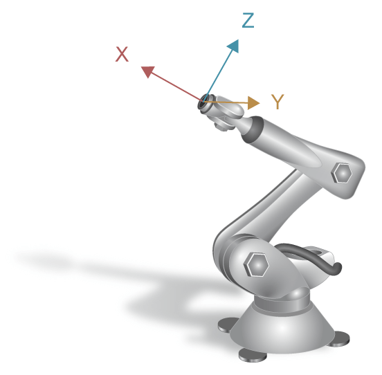

Mit Pose wird die Position und Ausrichtung des TCP bezeichnet. Die hier vorliegende Sechsachs-Gelenkarmroboter-Kinematik (KIN_TYP_45) kann eine Pose mit bis zu acht verschiedenen Gelenkkonfigurationen erreichen.
Posen der Kinematik des Sechsachs-Gelenkarmroboters 1:
Pose 1- Status B000

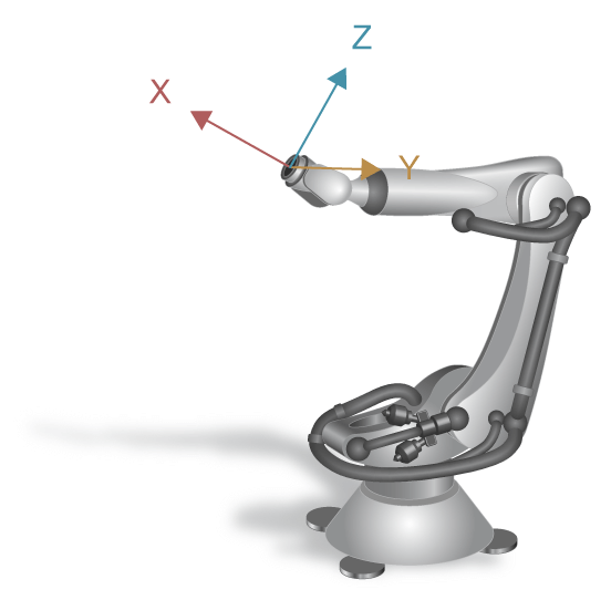

Posen der Kinematik des Sechsachs-Gelenkarmroboters 2:
Pose 2- Status B001

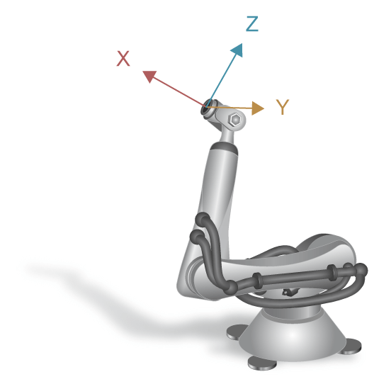

Posen der Kinematik des Sechsachs-Gelenkarmroboters 3:
Pose 3- Status B010

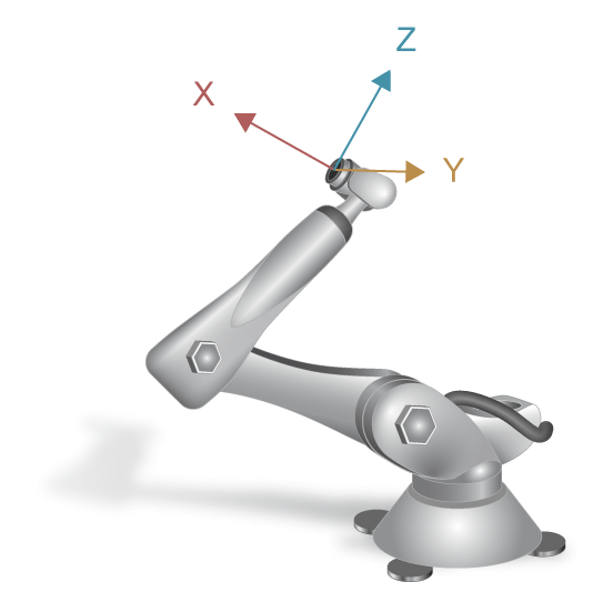

Posen der Kinematik des Sechsachs-Gelenkarmroboters 4:
Pose 4- Status B011

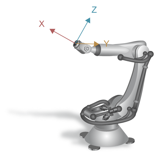

Posen der Kinematik des Sechsachs-Gelenkarmroboters 5:
Pose 5- Status B100

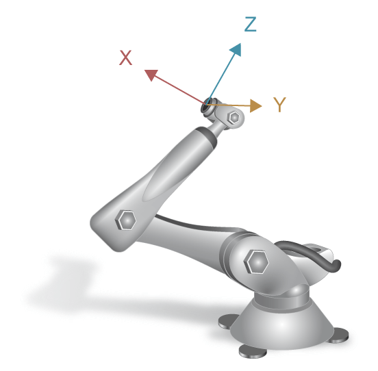

Posen der Kinematik des Sechsachs-Gelenkarmroboters 6:
Pose 6- Status B101
