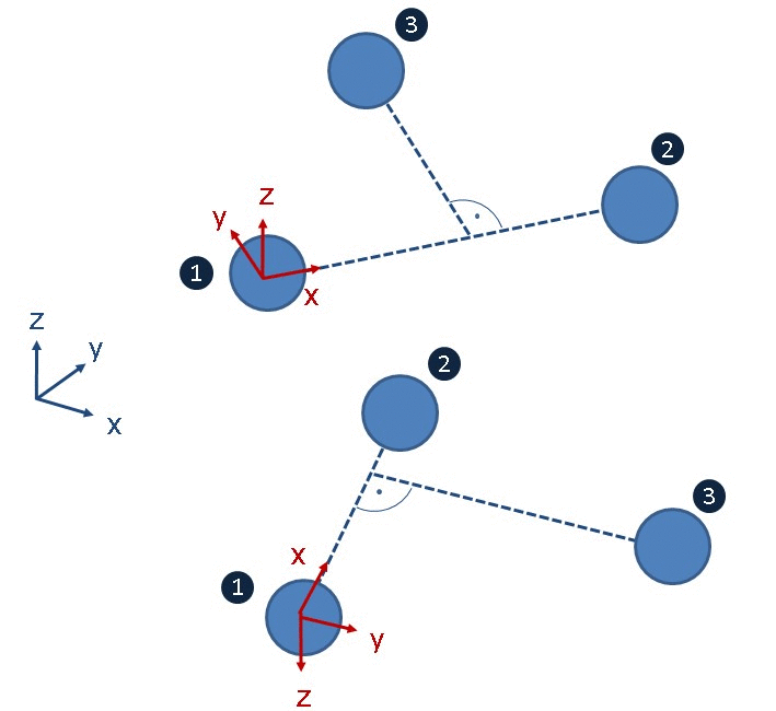

Der Mittelpunkt der ersten gemessenen Kugel gibt die relative Verschiebung des Koordinatensystems vor. Diese kann zusätzlich durch die Zyklus-Eingangsparameter @P9@P11 weiter verschoben werden.
Die Drehung des neuen Koordinatensystems wird so berechnet, dass dessen X-Achse durch den Vektor vom Mittelpunkt der ersten, zum Mittelpunkt der zweiten Kugel definiert wird (Ungeachtet der Verschiebung durch die Eingangsparameter). Die Y-Achse ergibt sich durch die senkrechte Projektion der Linie zum Mittelpunkt der dritten Kugel auf die neue X-Achse. Die Z-Achse wird so definiert, dass die ursprüngliche Rechtssystem-Darstellung beibehalten wird.
Folgende Grafik beschreibt die Vermessung dreier Kugeln in der XY-Ebene, die Kugeln besitzen also dieselbe Höhe im ursprünglichen Koordinatensystem
SysMeasCs5 - Teach-In mit 3 Kugeln 1:
Vermessung dreier Kugeln in einer Ebene
Es wird deutlich, dass die Reihenfolge der Messung Einfluss auf das resultierende Koordinatensystem besitzt.
