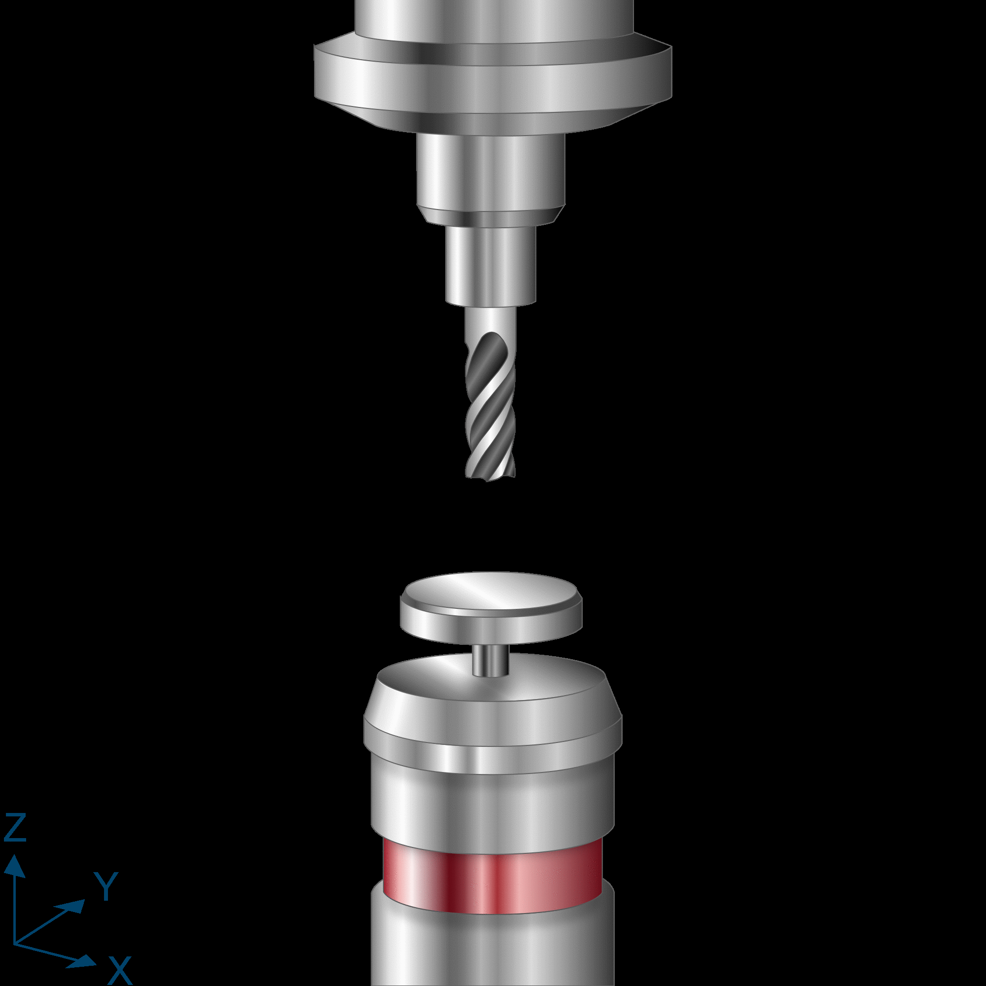

Diese Anleitung beschreibt das automatische Vermessen von Werkzeugen mit Hilfe eines Werkzeugmesstasters.
Übersicht 1:
Werkzeug messen
Einsatzmöglichkeit
Mit Hilfe des Zyklus ist es möglich, die Werkzeuglänge und/oder den Werkzeugradius von Werkzeugen automatisch zu vermessen.
Um ein erfolgreiches Vermessen des Werkzeugs zu gewährleisten, müssen die folgenden Voraussetzungen erfüllt sein:
  1. Montierter und aktiver Werkzeugmesstaster
  2. Der Werkzeugmesstaster wurde bereits kalibriert
  3. Die gewünschte Mess- und Vorpositionierungsgeschwindigkeit sowie die Messtasterparameter wurden in der Konfigurationsdatei eingetragen
