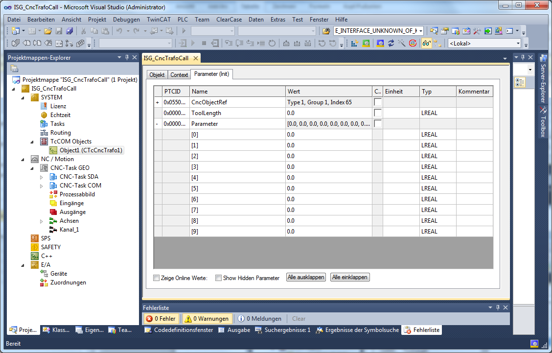

Neben den kanal- oder werkzeugspezifischen Parametern, welche über die CNC bereitgestellt werden, können der Transformation weitere individuelle Parameter übergeben werden. Diese werden bei der Konfiguration des TcCOM-Objekts initialisiert.
TcCOM-Parameter 1:
Transformationsparameter über TcCOM

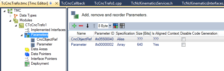

Die für die Transformation benötigten TcCOM-Parameter können im TMC-Editor festgelegt werden:
TcCOM-Parameter 2:
TMC-Editor
Über den TwinCAT TMC Code Generator (Rechtsklick auf das TcCnCTrafo-Projekt -> TwinCAT TMC Code Generator) werden die im TMC-File vorhanden Parameter automatisch der Klasse für die Transformation CtcCncTrafo1 als Member-Variablen z.B. m_Parameter hinzugefügt und können so in der Vorwärts- bzw. Rückwärtstransformation verwendet werden.
