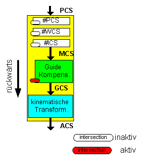

Schnittpunktberechnung ausschalten bei inaktivem #CS
Soll z.B. die kinematische Transformation variieren je nachdem ob eine übergeordnete kartesische Transformation aktiv ist, so kann dies anhand des Eingangsbits selektiert werden. Dies wird durch die Steuerung angezeigt.
Kinematische Transformation mit aktiver Schnittpunktberechnung (EcCncTrafoCtrl_cartesianTrafoInactive gelöscht)
Erweiterte Arbeitsdaten: TcNcTrafoParameterExtCnc 1:

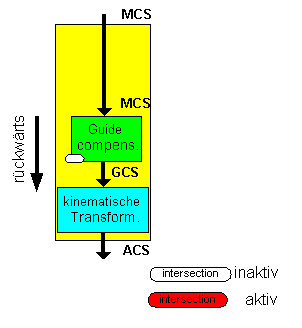

Kinematische Transformation mit inaktiver Schnittpunktberechnung
(EcCncTrafoCtrl_cartesianTrafoInactive gesetzt)
Erweiterte Arbeitsdaten: TcNcTrafoParameterExtCnc 2:
